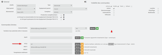

  • Étrangement dans mon écran j’ai un champ PTEC qui apparait, et la définition ne veux rien dire pour moi « OPTARIF ?!? » voir screen shot

je ne pense pas qu’on puisse, il faut juste arriver a remplir cette case PTEC mais je ne sais pas ce que c’est

Le champs INST1 est une intensité pas une puissance, Donc si tu veux obtenir une intensité et que tu n’as que des Watt, il faudrait divisé ta puissance par la tension pour obtenir une intensité. (P = U*I) Par exemple moi je prends comme tension 233 V qui est la valeur efficace da la tension d’un réseau électrique

Voici une capture de la lecture…
Tu configurerais ca comment ?
