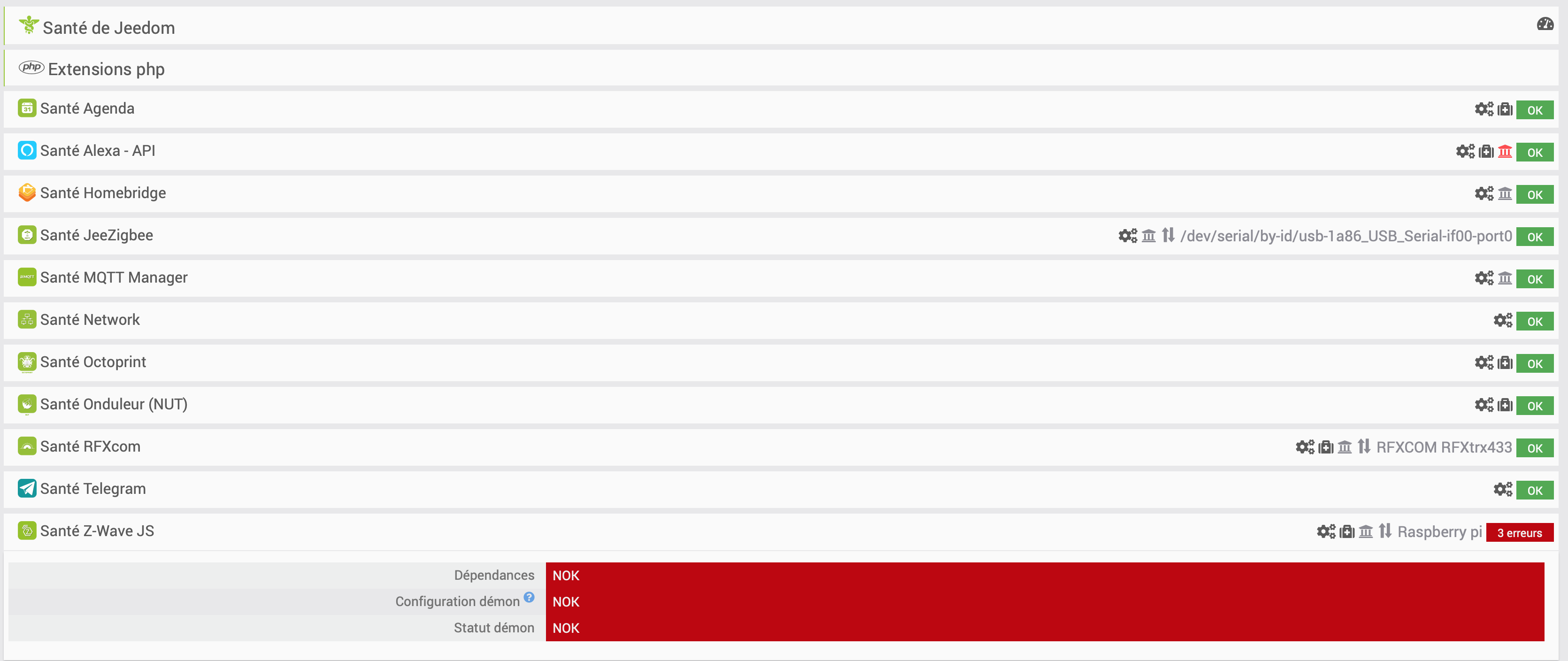

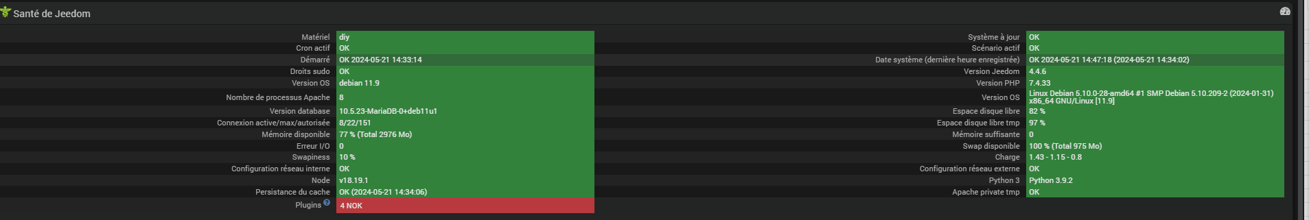

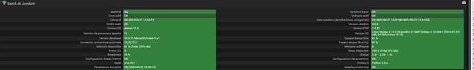

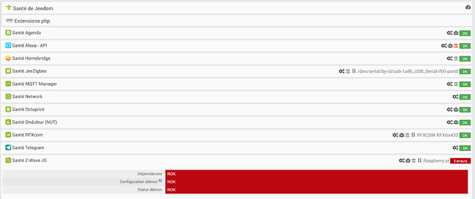

ps: ma page santé:

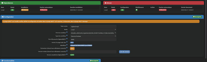

interace jeezigbee:

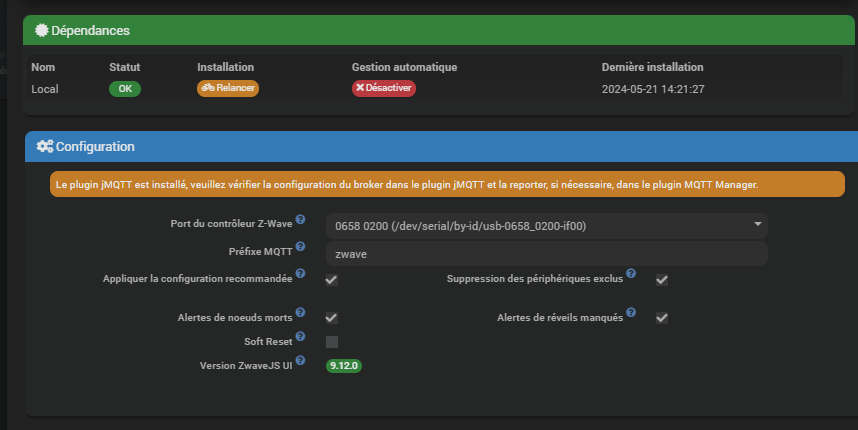

et zwave:

apres plusieurs tests le probleme semble de venir de zwave
En effet quand je demarre mqtt manager c’est ok / si je relance jeezigbee celui celui ok aussi
par contre des que je demarre zwave js, mqtt manager plante. si je tente de relancer les dependances de zwave js meme comportement mtt manager plante

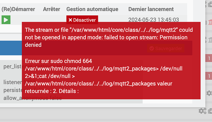

Il faudrait le log http.error vu que c’est une erreur 500. Par contre je comprends pas trop l’interet du gras et gros dans le message…
Bonjour Loic
Voici le log en question
http.error.txt (74,1 Ko)
pour le gras pas intentionnel mais je ne pensais pas que cela soit dérangeant, je corrige
mais je ne peux pas:
Hormis un soucis avec le plugin kroomba je ne vois pas de soucis. A quelle heure a eu lieu le probleme ?

Bonjour Loic,

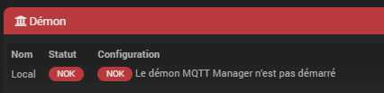

Le problème se répète systématiquement :
  1. Je clique sur « Relancer » (Installation des dépendances du plugin ZWaveJS), aucun pourcentage n’apparait pour la suivi de l’installation
  2. Le démon du plugin ZWaveJS affiche quelques secondes « Dépendances non installées »
  3. Le démon du plugin ZWave JS affiche « Le démon MQTT Manager n’est pas démarré »
Cependant l’installation des dépendances se fait correctement et ensuite les deux plugins finissent par redémarrer.

Log du plugin MQTT Manager :
mqtt :
mqtt2 :
[2024-05-22 09:16:04] DEBUG  : Lancement de : /var/www/html/core/class/../../core/php/jeePlugin.php  plugin_id=mqtt2 function=pre_update callInstallFunction=1
[2024-05-22 09:16:05] INFO  : Début d'activation du plugin
[2024-05-22 09:16:06] INFO  : Info sur le démon : {"log":"mqtt2","state":"nok","launchable":"ok","launchable_message":"Gestion automatique d\u00e9sactiv\u00e9e","auto":"0","last_launch":"2024-05-22 09:10:10"}
[2024-05-22 09:16:06] DEBUG  : Lancement de : /var/www/html/core/class/../../core/php/jeePlugin.php  plugin_id=mqtt2 function=update callInstallFunction=1
[2024-05-22 09:16:09] INFO  : Début d'activation du plugin
[2024-05-22 09:16:10] INFO  : Info sur le démon : {"log":"mqtt2","state":"nok","launchable":"ok","launchable_message":"Gestion automatique d\u00e9sactiv\u00e9e","auto":"0","last_launch":"2024-05-22 09:10:10"}
[2024-05-22 09:16:10] DEBUG  : Lancement de : /var/www/html/core/class/../../core/php/jeePlugin.php  plugin_id=mqtt2 function=update callInstallFunction=1
[2024-05-22 09:20:07] INFO  : Démarrage du démon MQTT Manager : sudo  /usr/bin/node /var/www/html/plugins/mqtt2/resources/mqtt2d/mqtt2d.js --loglevel debug --socketport 55035 --mqtt_server mqtts://127.0.0.1:8883 --client_key /var/www/html/plugins/mqtt2/data/ssl/client.key --client_crt /var/www/html/plugins/mqtt2/data/ssl/client.crt --ca /var/www/html/plugins/mqtt2/data/ssl/ca.crt --username "jeedom" --password "UyX8vmRB5VZ9q0Klesb5rA8AgxjI5QxfdUanuGVpve2dNPHgAxX0bUBllMmktfu3" --callback http://127.0.0.1:80/plugins/mqtt2/core/php/jeeMqtt2.php --apikey Z2Js62X4jQnba2wWI3rhFIHThxTbZc9d2iwy4kfD9U9Lq07R9RxSWkd5rBx2EZXD --cycle 0.3 --pid /tmp/jeedom/mqtt2/deamon.pid
mqtt2d :
[2024-05-22 07:15:55] DEBUG  : Received message on topic : zigbee2mqtt/Jardin_Prise => {"countdown":0,"current":0.01,"device":{"applicationVersion":192,"dateCode":"","friendlyName":"Jardin_Prise","hardwareVersion":1,"ieeeAddr":"0xa4c138974771d63b","manufacturerID":4417,"manufacturerName":"_TZ3000_typdpbpg","model":"TS011F_plug_1","networkAddress":46546,"powerSource":"Mains (single phase)","stackVersion":0,"type":"Router","zclVersion":3},"energy":57.89,"indicator_mode":"off/on","last_seen":"2024-05-22T07:15:55.249Z","linkquality":255,"power":0,"power_outage_memory":"restore","state":"ON","voltage":238}
[2024-05-22 07:15:55] DEBUG  : Send data to jeedom : {"zigbee2mqtt":{"Jardin_Prise":{"countdown":0,"current":0.01,"device":{"applicationVersion":192,"dateCode":"","friendlyName":"Jardin_Prise","hardwareVersion":1,"ieeeAddr":"0xa4c138974771d63b","manufacturerID":4417,"manufacturerName":"_TZ3000_typdpbpg","model":"TS011F_plug_1","networkAddress":46546,"powerSource":"Mains (single phase)","stackVersion":0,"type":"Router","zclVersion":3},"energy":57.89,"indicator_mode":"off/on","last_seen":"2024-05-22T07:15:55.249Z","linkquality":255,"power":0,"power_outage_memory":"restore","state":"ON","voltage":238}}}
[2024-05-22 07:15:57] DEBUG  : Received message on topic : zwave/driver/status => false
[2024-05-22 07:15:57] DEBUG  : Send data to jeedom : {"zwave":{"driver":{"status":false}}}
[2024-05-22 07:16:02] DEBUG  : Received message on topic : zigbee2mqtt/Séjour_Lampe sur table d'hôtes => {"device":{"applicationVersion":5,"dateCode":"20201207","friendlyName":"Séjour_Lampe sur table d'hôtes","hardwareVersion":1,"ieeeAddr":"0x00124b002343e21e","manufacturerID":0,"manufacturerName":"SONOFF","model":"BASICZBR3","networkAddress":32079,"powerSource":"Mains (single phase)","softwareBuildID":"1.0.5","type":"Router","zclVersion":1},"last_seen":"2024-05-22T07:16:02.674Z","linkquality":255,"state":"ON"}
[2024-05-22 07:16:02] DEBUG  : Send data to jeedom : {"zigbee2mqtt":{"Séjour_Lampe sur table d'hôtes":{"device":{"applicationVersion":5,"dateCode":"20201207","friendlyName":"Séjour_Lampe sur table d'hôtes","hardwareVersion":1,"ieeeAddr":"0x00124b002343e21e","manufacturerID":0,"manufacturerName":"SONOFF","model":"BASICZBR3","networkAddress":32079,"powerSource":"Mains (single phase)","softwareBuildID":"1.0.5","type":"Router","zclVersion":1},"last_seen":"2024-05-22T07:16:02.674Z","linkquality":255,"state":"ON"}}}
Ouvre un ticket au support ya un truc qui va pas sur ton jeedom.
Ok, en fait j’ai ce même problème sur 3 installations différentes.
C’est peut etre un bug du core ca je sais pas mais je reproduis pas, je vois d’ou ca vient mais je comprends pas pourquoi. Me faut un accès au jeedom la… Désolé.
Pas de problème Loic, je viens de faire le ticket. L’accès Support est activé sur mes 3 Jeedoms.
J’ai egalement le probleme.
Mise a jour du Core vers la derniere version 4.4.6 ainsi que de Zwave JS, tout est OK.
Des que je mets à jour les dependances de Zwave JS, MQTT manager plante. Suivi de JeeZigbee et Zwave JS.
Reinstaller les dépendance de MQTT ne changent rien, tout reste KO.
Rdémarrer la box non plus.
La mise à jour des dépendances zwavejs force celle Mqtt. Après sans les logs je peux pas te dire d’où vient ton soucis. Tous ce que je peux dire c’est qu’après avoir testé sur 6 box différentes je ne reproduis pas ton soucis
Essaye comme moi de passer en mode debug le plugin mqtt manager dans mon cas cela a tout réglé
voila ce que j’ai :
Si je réinstalles les dépendances, MQTT devient KO.
Ensuite quand je veux remettre à jour MQTT, j’ai ça qui s’affiche :
Je refixe les permissions via Réglages > Systèmes > Configurations > _OS/DB et si je réinstalle les dépendances de MQTT, le démon repasse UP comme JeeZigbee mais ZwaveJS toujours KO.
