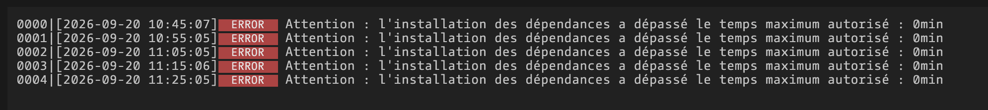

Suite mise à jour: l'installation des dépendances a dépassé le temps maximum autorisé
Bonjour j’ai installé la mise à jour ce matin, depuis j’ai cette alerte. Je peux régler le problème comment ?

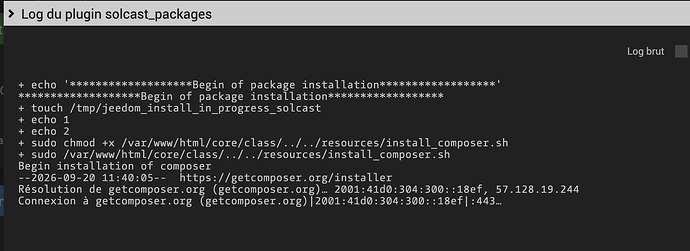

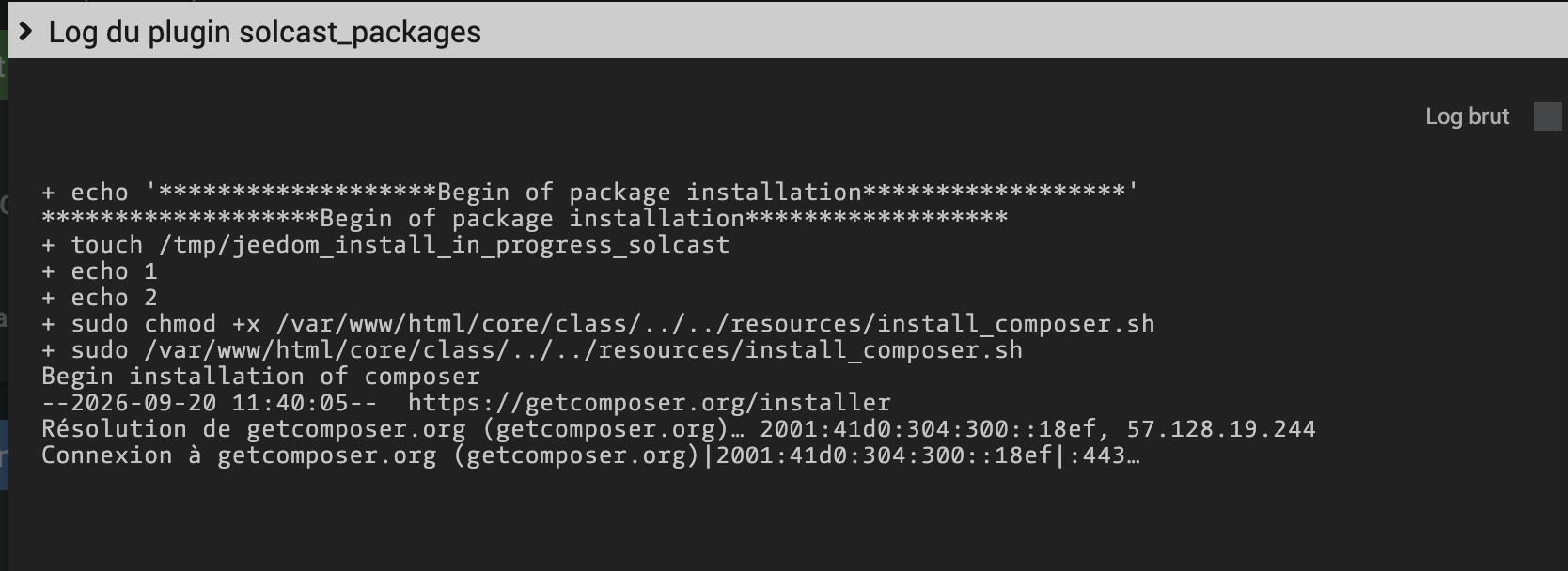

Je me réponds à moi-même, l’erreur venait d’une mauvaise configuration du réseau IPV6 au niveau de mon routeur. Par contre, je ne comprends pas pourquoi le plugin insiste pour utiliser IPV6 en cas d’échec et n’utilise pas IPV4?
