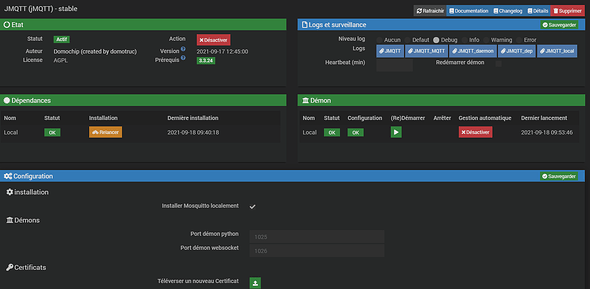

J’ai bien les remontées de mes équipements zigbee vers mon infra Jeedom (Raspberry PI4 + Conbee2 + Zigbeemqtt) mais je ne comprends pas le nouveau fonctionnement du plugin.

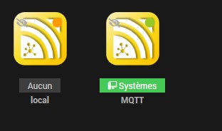

sur le nouveau Local et l’existant MQTT, j’ai le statut Broker : client mqtt qui n’arrête pas de s’arrêter et se relancer et sur les 2.

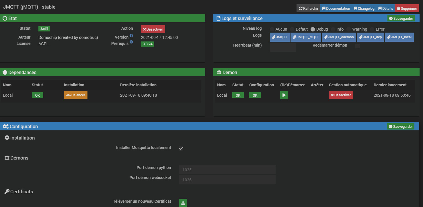

Sur mon installation j’avais installé mosquitto manuellement hors jeedom car celui-ci n’etait pas intégré, le problème vient il de la ? J’ai activé les logs en debug et rien n’apparait hormis ce message :
[2021-09-18 09:49:46][INFO] : Broker local: subscribes to « jeedom/api » with Qos=1

Edit :
Depuis que j’ai désactivé Local cela semble tenir pour MQTT (broker associé à mes périphériques) est-ce la bonne méthode ?

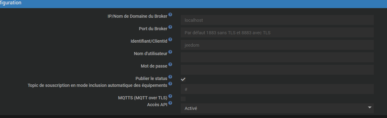

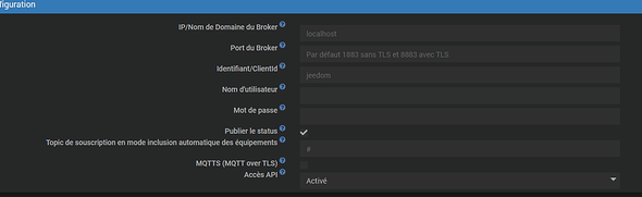

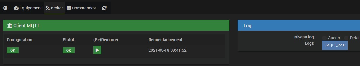

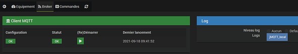

Le client je n’ai rien configuré dessus :

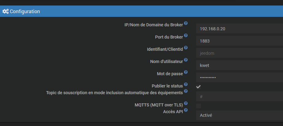

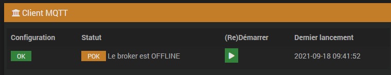

et l’autre client celui que j’avais avant la mise à jour :
en faite il est configuré mais avec des valeurs par défaut, laisse désactivé pour le moment.

En effet, à partir du moment où l’installation de Mosquitto en local est activée jMQTT va créer un Broker « local » pour faciliter l’ajout d’équipements par les nouveaux utilisateurs. Etant donné que tu avais déjà fait cette installation préalablement, tu te retrouves dans le cas ou les 2 brokers jMQTT se battent pour se connecter avec le même « client id » à ton Mosquitto local, comme l’a fait remarquer Phpvarious.
Tu peux sans souci supprimer le Broker « local », et retrouver le fonctionnement que tu avais avant la mise à jour.

Ton équipement broker existant n’avait pas pour IP « localhost » ni « 127.0.0.1 » donc lors de la mise à jour, le plugin a créé un nouvel équipement de type broker.
Une amélioration est possible pour les autres. On va regarder.
