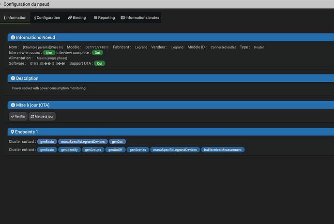

Depuis mon passage sur le nouveau zigbee (Jeezigbee), je ne parviens plus à faire remonter la consommation de mes prises Legrand.
Sur le plugin zigbee pas de soucis.

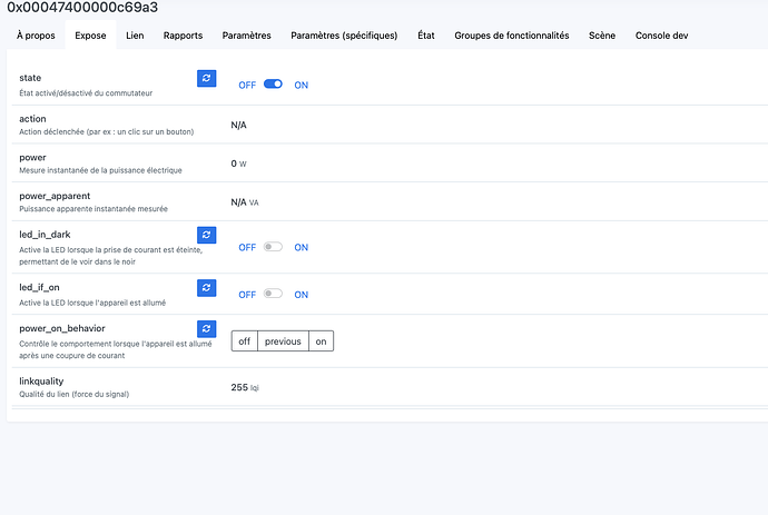

Sur le nouveau plugin, mes 4 prises remontent bien, je peux jouer avec le on off comme avant, j’ai même de nouvelles commandes dispo (éteindre les LED dans le noir, etc).
Mais la commande « power_apparents » et « puissance » restent vides.
Je ne sais pas comment vous aider dans le diagnostique, mais voici ce que j’observe :

Question sûrement bête mais tu as quelque chose branché dessus ?

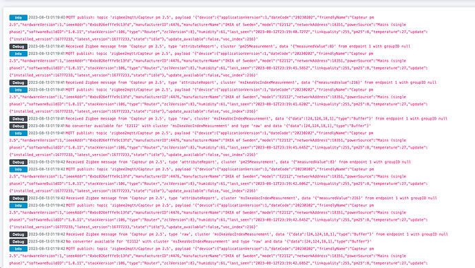

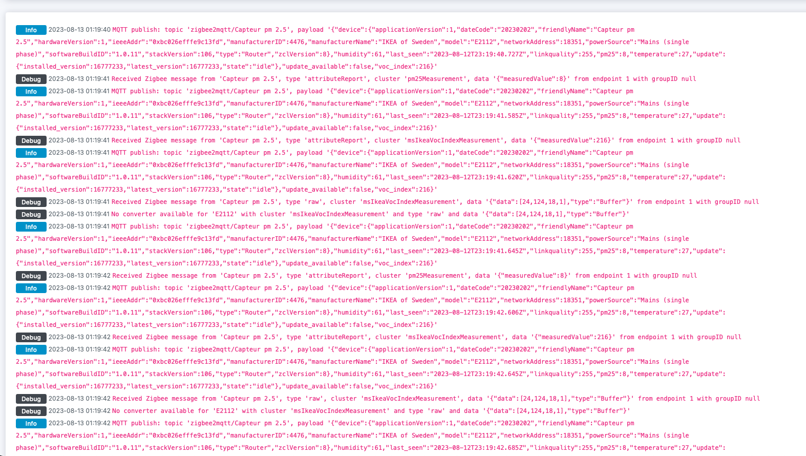

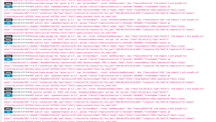

Essaie departsger le journal du front z2m (pas le log du plugin jeedom mais celui de l’interface de ton 3e screenshot, menu Journaux).

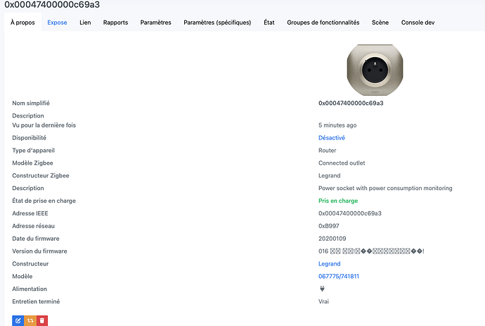

Quelle version de zigbee2mqtt?

Tente déjà une mise à jour de ta prise.
Vu la version du firmware de ta prise, une mise à jour est quasi obligatoire…
Tu es en version 016 et actuellement, Legrand propose la 004a …

@rom.jou : C’est pas une question bête :wink: et je te confirme que j’ai bien un équipement de branché sur chaque prise (TV, décodeur, Apple TV et ampli)

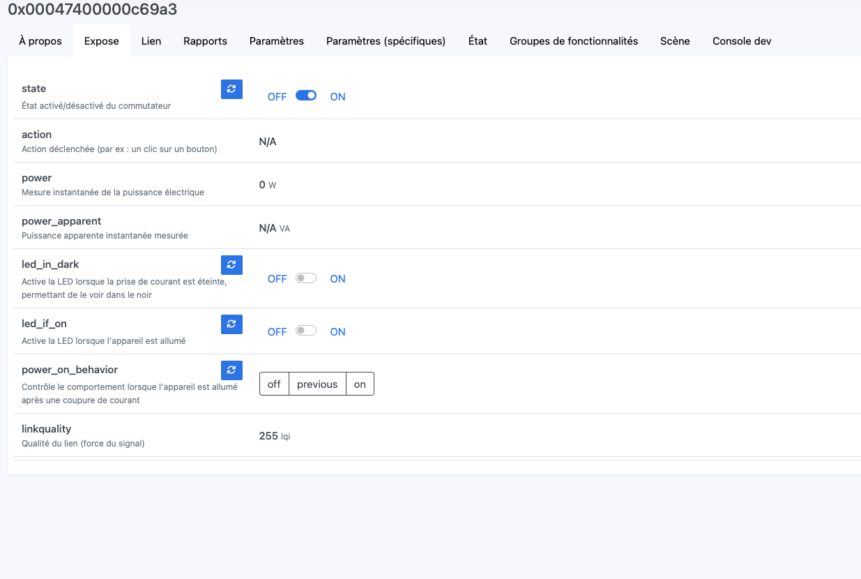

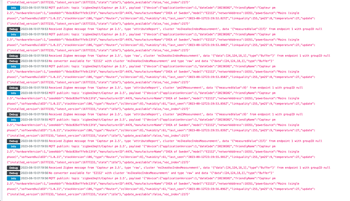

Voici les captures demandées :
@Tonio16 je ne sais pas ou trouver l’info, mais je pense que cette capture répond à ta question. Je vais lire les liens que tu partages avec attention

J’ai tenté de mettre à jour via le plugin (je n’ai pas la gateway Legrand) et visiblement rien ne se produit sur la prise. Est ce que je peux forcer l’update? si oui comment
Juste comme ça, il me semble que sur l’ancien plugin je devait régler le canal sur 11 il me semble pour que tout fonctionne. Est ce que la manip’ est encore d’actualité ?
Pour faire la mise à jour, il faut que tu coupes l’alimentation de la prise au tableau électrique et que tu lances la mise à jour depuis Z2M juste après la mise sous tension (dans les 30s à 1 minute).
Après, la mise à jour va prendre plus de 2 heures.
Et pour la canal 11, oui toujours d’actualité avec ta version de firmware et plus nécessaire avec les versions actuelles (je suis sur le canal 15).

Dommage, sur le screenshot du journal on ne voit aucune échange de la prise, uniquement du « capteur pm2.5 ».
