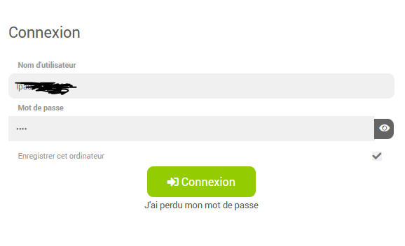

je suis passé en version 4.4.19 de jeedom hier soir, j avais la version 4.3.17 qui fonctionnait très bien avec mon ipad 4 ième génération IOS 10.3.4 ( design ).
Depuis cette MAJ que ce soit soit chrome safari ou friosk que j utilisais cela ne fonctionne plus, il boot sur login et pass de jeedom mais impossible de se connecter.
J ai tout tenté, vidé le cache… et rien à faire.
j ai testé avec un ipad du boulot IOS 15.4.1 cela fonctionne .
Mon IPAD IOS 10.3.4 me servait que pour jeedom, avez vous une solution ou dois je le mettre à la poubelle ?

merci pour la réponse quand je dit boot ca veut dire que l interface de mon design ne s affiche pas
Oui tout à fait c est que des pages web mais cela ne fonctionne plus de la MAJ 4.4.19 alors qu avec un autre ipad masi en version IOS 15.4.1 j arrive bien à aller sur mes design

Et décrivez : cela ne fonctionne pas
Merci Fabrice pour votre retour,
mon ipad 4 ième génération IOS 10.3.4 qui ne peux pas être Maj. vers une version plus récente de IOS.
J utilisais Friosk pour lancer mon design. et depuis le passage en jeedom 4.4.19 que ce soit safari , chrome ou friosk qui étaient deja installé ne fonctionnent plus pour lancer mon design
j obtiens simplement la fenêtre de connexion qui n’arrive pas à valider
j ai la dernière version de chrome pour cette version de IOS mais je ne peux pas avoir la dernière version de chrome

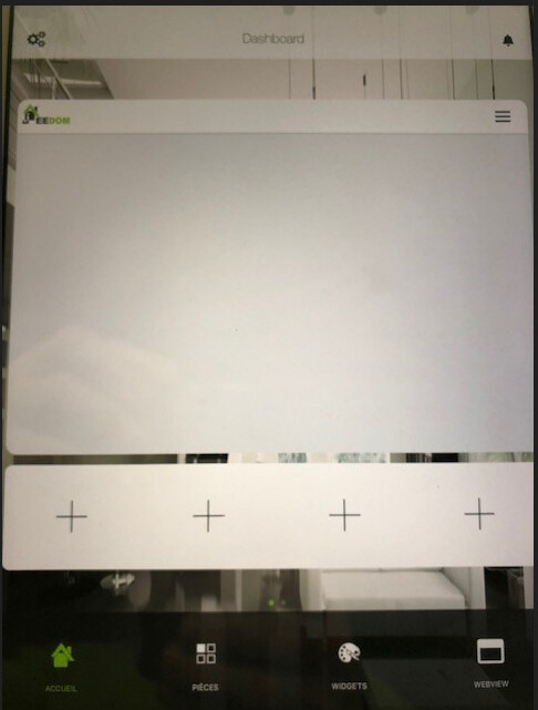

j a installé l application jeedom iPhone sur mon iPad pour tester j’ arrive bien à jouter des action mais si j ajoute un design il ne se lance pas.

Vous avez bien le Dashboard qui fonctionne ?
re-bonjour,
sur l appli jeedom sur mon vieil ipad je n ai que les scenario qui s affiche dans la page pièce

Non, je ne pense pas que cela soit une histoire de tablette.
Si vous n’avez que les scénarios sur le Dashboard, cela peut aussi de provenir de votre organisation des objets mal réalisé. Surtout si vous avez des équipements « non visible » ou dans aucun.
Cela donne quoi avec un PC ?
si cela vient de la version de IOS car sur pon ipad pro du boulot qui est en IOS 15.4.1 cela fonctionne
