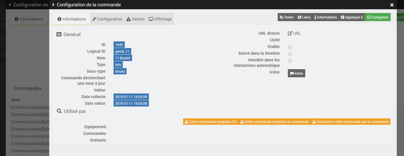

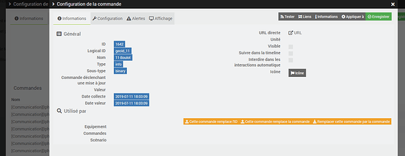

Merci pour la réponse. J’ai réussi à supprimer un point sur l’app en effet mais coté Jeedom dans la configuration avancé il me reste une dizaine de commande que je n’arrive pas a supprimer et qui ne s’affichent pas sur la carte de l’app…
tu peux passer par configuration avancée. quand tu va sur ton mobile dans le plugin mobile.
oui je parle bien de ce menu mais je ne vois pas de bouton pour supprimer les commandes…
en face des commandes tu a des roues cranté tu clique dessus. puis supprimer en haut a droite
desolé mais je n’ai pas de bouton supprimer…
Ok je vais voir a faire une nouvelle page dans le plugins pour alors.
merci beaucoup !
