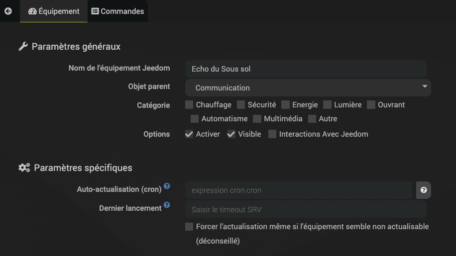

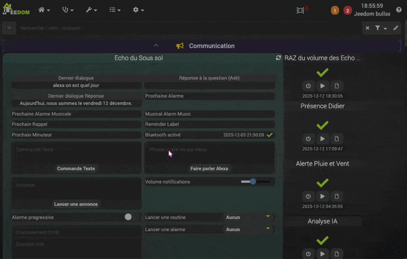

Le problème est réapparu.
Pour mémoire ;
Echo dot présent dans la Base de donnée (ID 1972)
Mais en erreur dans l’interface d’affichage de l’équipement.
Toutes les commandes sont fonctionnelles.

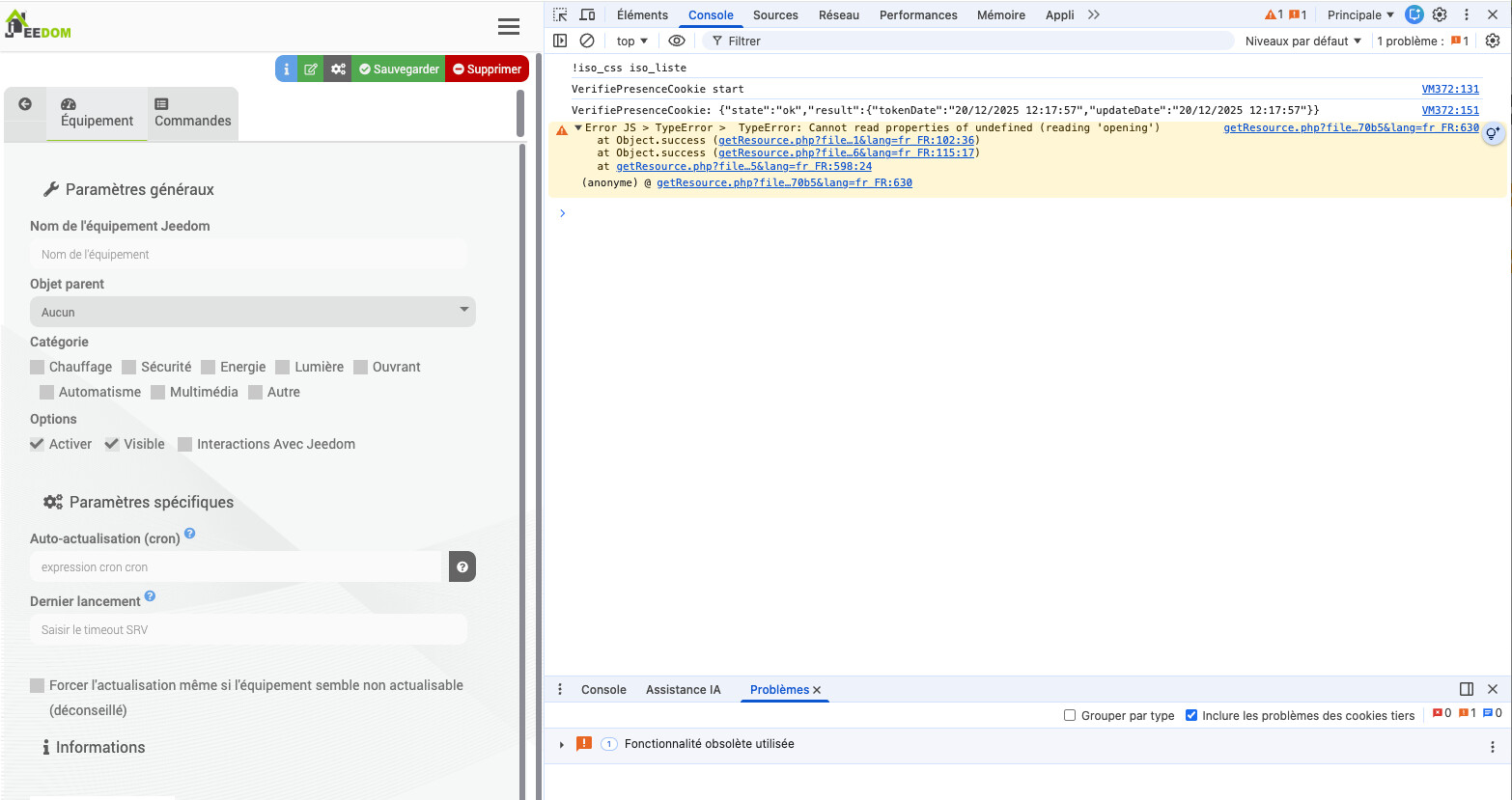

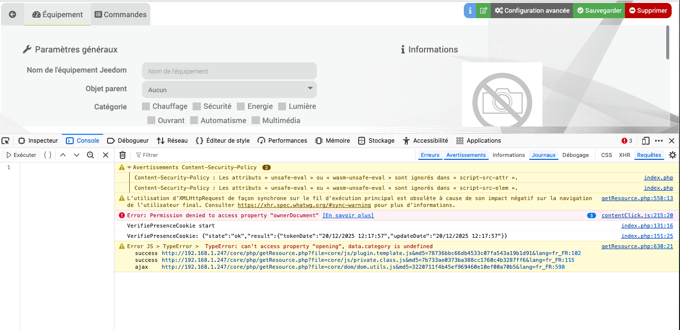

Pour l’erreur dont tu parles c’est peut être juste un problème de fronted regarde à ce moment s’il n’y a pas une erreur js dans la console F12. Toutefois dans ce genre de cas si tu sauvegardes l’équipement tu va probablement le rendre inutilisable.
Tu as quoi comme navigateur ?
Firefox

je pense que le code js bloque sur erreur inattendue au chargement de la page de l’équipement, reste à savoir laquelle.
pour ça F12 si ça se reproduit.

Tu as essayé avec un autre navigateur ?
Dans Chrome
ça semble en rapport avec plugin.template.js (fichier du Core). qui semble ne pas retrouver la catégorie des équipements. opening => ouvrant
Aucune idée de l’origine de cette erreur.
