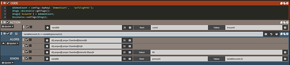

oui mais je ne comprends pas tout… j’ai coller le code mais ça ne veut pas… champs json invalide #count#
Désolé mais j’ai l’impression de lire un de mes étudiants.
Donc si tu ne comprends pas tu copies/colles et tu espères avoir de la chance.
Ce qui est là-haut c’est un export de scénario.
Ensuite vu la complexité du truc et qu’il va falloir faire des choses bien précises on va mettre beaucoup de temps mais enfin :
Bon, alors oui, j’ai bien mi et téléchargé la béta et installé, j’espère avoir bien recopié, mais ça fait toujours pareil (redémarrage de démon = démarrage du scénario et allumage de la lampe)
Désolé, mais c’est quand même sacrément complexe pour allumer une lampe avec un interrupteur sans avoir de bug ni interférences! haha!

Comme toi, sur un Sonoff SNZB-01, si je mets la « Répétition » à Automatique ou Jamais, je ne peux pas enchainer deux appuis simple. Le second appuis simple ne sera pas détecté. (Appuis simple puis double puis simple, là oui). Par contre, même avec Répétition = Toujours, si je redémarre le démon rien ne se lance, donc je peux pas test pour toi, mon dernier essais…
Peux-tu laisse la Répétions sur Jamais, puis ajouter cette action (dans la même fenêtre, tu clic sur le bouton Ajouter, sous Action. En réglant la condition sur Différent de zéro plus d’une minute)
Dans la commande, tu mets la « valeur » de l’interrupteur à tester. « Event » sert à forcer l’injection d’une valeur.
Apres 1 minute, la valeurs va passer à zéro, là, refait un appuis simple, il va être reconnu.
Attend une minute, quand la valeur est de nouveau à zéro, relance le démon, il se passe quoi ?
J’attends ton retour. Si ça fonctionne, il est possible de faire un scénario pour faire la même chose plus rapidement…

J’ai mentionné 0 suite à d’autres test, (voir commentaire plus haut), en gros un test qui permet d’avoir la valeur 0 ou n’importe quoi d’autre d’ailleurs, a la place du single_click après que ce single_click ai été activé. Et qui permet aussi de mettre la répétition en automatique…
j’ai rien compris mais bon, peux tu tester la beta avec l’option qui empêche d’interroger l’état
