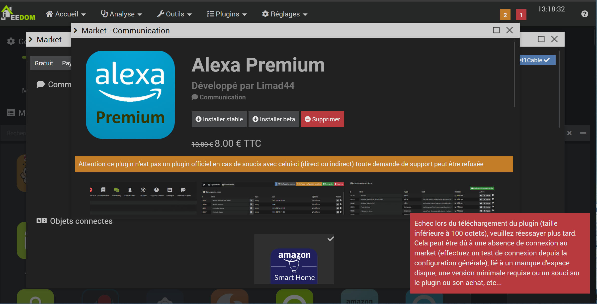

Suite à l’achat du plugin v2, je ne peux pas l’installer … et j’ai le message suivant :
Mon accès internet est optimal, la page “Santé” également hormis le plugin Alexa v1 que je souhaite remplacer par cette v2. Le paiement a été validé .. j’ai tenté hier soir et encore aujourd’hui .. mais l’installation ne marche pas.

Version minimale requise pour le plugin ! Votre jeedom n’est pas à jour à coup sur !
Ouais j’attendais la capture de la debian 10 ou un truc du genre :zany_face:
Disons que le Jeedom est à jour d’un certains point de vue (le mien) car la transmission dans une version supérieure des actions liées au Zwave n’a jamais été couronnée de succès malgrès diverses tentatives … donc retour du 10 ou tout marche bien sauf alexa .. Mais au moins j’ai ma réponse. Merci
