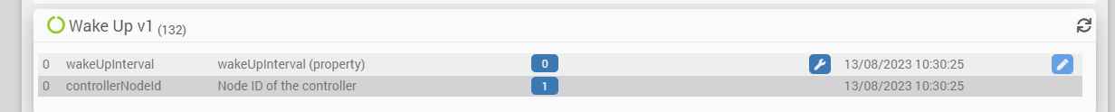

@Idaho947 dans les paramètres je vois que je suis bien à 0
Non justement c’est pas bien. Il faut que le module se réveil de temps en temps. Le contournement est pour les modules de type télécommandes pas sensor. Donc paramétre un wake up, reveil le module et ça ira mieux.

Un module peut très bien avoir un wakeup à zéro. Il n’y a pas de contre indication à ça. Cela économise un max les piles.
Il y a certes 2 inconvénients :
  • si tu changes les paramètres Il faut réveiller le module manuellement.
  • tu sais que tu n’as plus de piles quand le module ne fonctionne plus.
J’ai longtemps eu un détecteur de mouvement configuré comme cela.
Oui je n’ai pas dit le contraire mais dans le cas présent ça évitera pas le message.
De plus ne pas les réveiller oblige a les passer en manuel, ne profitera pas des nouvelles routes crées…
Le contournement c’est de passer à 999, puis ensuite de nouveau à zéro. Ou alors j’ai rien compris.
Concernant les routes, un réveil manuel fonctionne aussi :wink:
Je voulais apporter une précision, mais je ne remettais pas en question la pertinence de ton aide.
Pas de soucis. Oui le contournement c’est bien ça. En fait quand on passe le wake up a 0 le capteur est vu comme tout le temps alive.
Mais cela n’est a mon avis que pertinent que pour les télécommandes. Pour la stabilité du réseau je ne le ferrais pas sur des modules a piles. Au pire un wake up par jour c’est pas mal.

J’ai un wakeup à 68400 soit 24H, et j’ai eu pas loin de 100 alertes cette journée alors que l’état du module de fenêtre remonte très bien son état.
J’ai voulu tester le passage du wakeup à 999 pour le remettre ensuite à 86400 mais malgrés plusieurs réveils, bien vu par jeedom pourtant, le paramètre ne passe pas.
j’ai fait une exlusion et un inclusion non sécurité du module, à voir si cela règle le prb.
