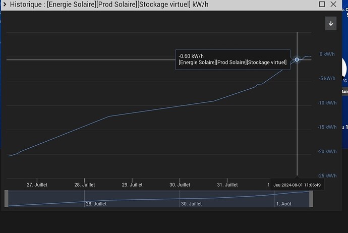

Mais pourquoi j’ai des pics a zero?

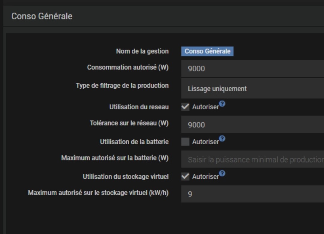

J’ai ca comme autorisation

Pourquoi, je n’ai qu’une valeurs par jour? Comment supprimer l’historique proprement?
1par jour étrange c’est normalement mis à jours des que la commande réseau est négative
Ce n’est pas possible en instantané ?
Je sais le calcul n’est pas simple. Mais le stockage ce remplit lors des injections et ce vide lors de consommation.
Cependant, pourquoi le stockage est négatif ? Il devrait êtres négatif quand on à consommer du réseau et passer positif lors d injection.

Le stockage négatif est normalement corrigé sur la dernière version.
Y avait effectivement une erreur dans mon calcul

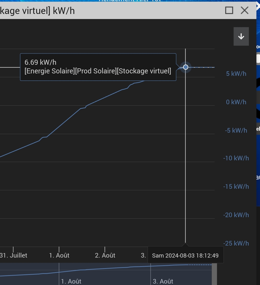

Après 1 semaine d utilisation, effectivement ca vas dans le positif, mais ce n’est pas instantané.
De plus, ca ne reviens pas a zero ou y reste. J’ai pas l impression non plus que ce qui est consommé du réseau soit pris en compte.

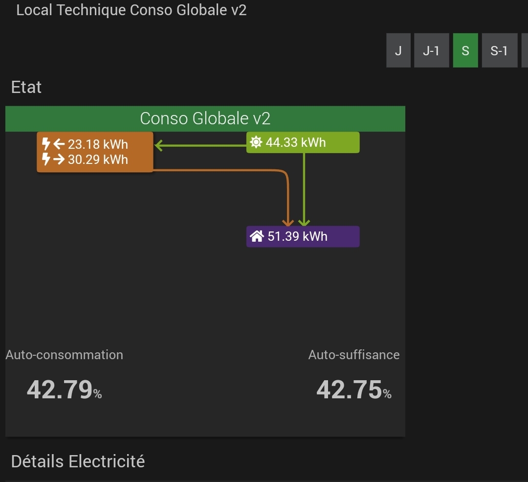

Par exemple, sur 1 semaines, j’ai injecter 23kwh, et consommer 30kwh. Je devrais donc etre a zero.
Le plugin met en stockage virtuel ce qui a été injecté sur le réseau.
Il faut donc autoriser l’utilisation du stockage dans chaque gestion pour destocker
Si je comprend bien, dans toutes mes gestions, je dois autorisé l utilisation du stockage. Mais comment faire un reset sans recréer une gestion.

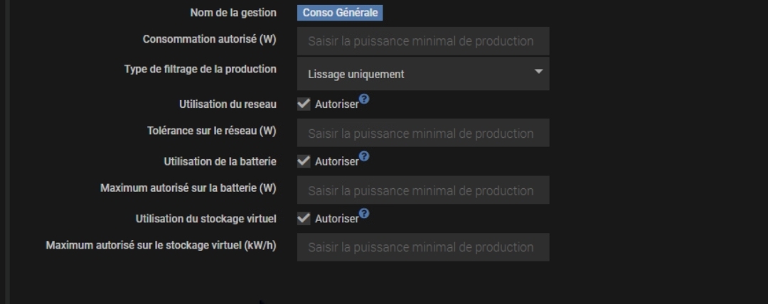

Je viens de vérifié, mais je ne comprends pas pourquoi je ne consomme pas dans le stockage virtuelle la nuit. J’ai bien renseigné la gestion.
@mika-nt28,je ne sais pas si tu as eu l’occasion de regardé ? Le stockage monte, mais ne descend jamais.
