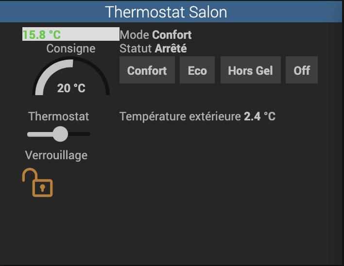

Dans le salon, si je passe en mode confort avec une consigne à 20°C, il passe en statut « arrêté » alors que la Température de la pièce est de 15,8°C.
Si je passe en mode Eco (consigne 18°C), idem, il reste en statut « Arrêté ».

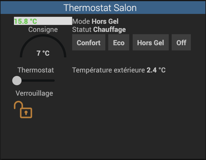

Par contre, si je met Hors Gel, consigne à 7°C, il se met à chauffer (Statut « Chauffage »).

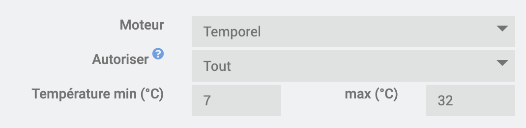

On dirait qu’il fonctionne en mode clim. Tu peux vérifier sur la page de config du thermostat l’onglet equipement.
Hello eleckito21,
Non à priori je suis bon la dessus :

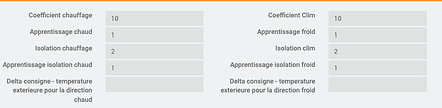

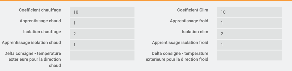

Pourtant, mon delta consigne semble bien à null (ou 0)
Je vais tenter de le forcer à 0

J’ai bien forcé mes delta consigne à 0, mais il continue de me dire qu’ils sont supérieur à 0.
Ok je me trompais d’attribut…
Je viens de forcer ma delta consigne à 0, et dans les logs, il ne me remonte plus le message.
