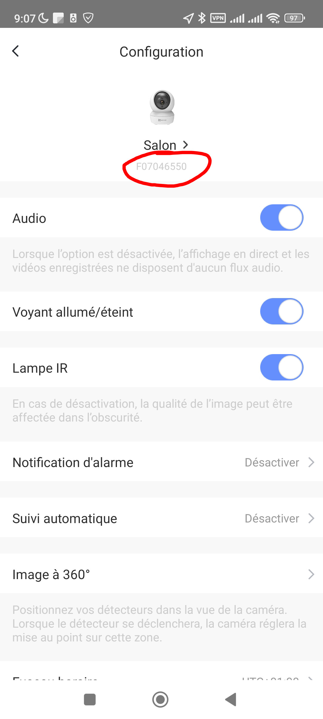

Est ce que tu es sur d’avoir mis les bons identifiants ezviz ?

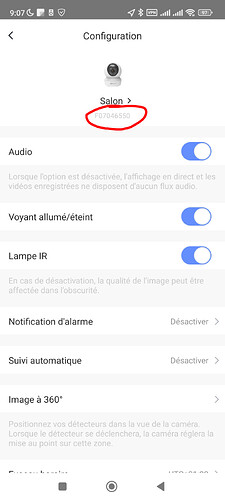

Le numero de série a renseigner dans l’equipement se trouve dans l’application ezviz
J’ai la même caméra que toi et elle est bien reconnue
Sorry I took forever to answer.
Yes I put the same code as it’s in the app for that camera but doesn’t work.
Anything I could try? thanks in advance.
