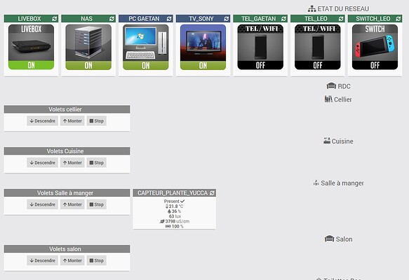

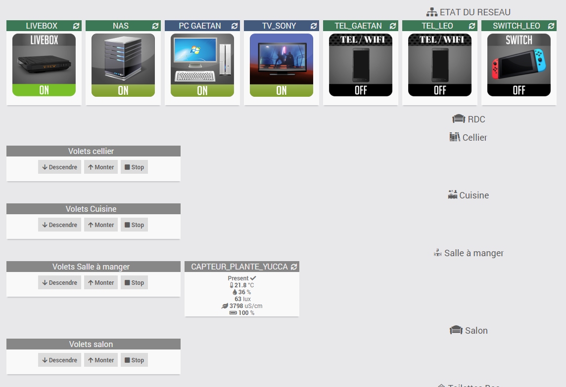

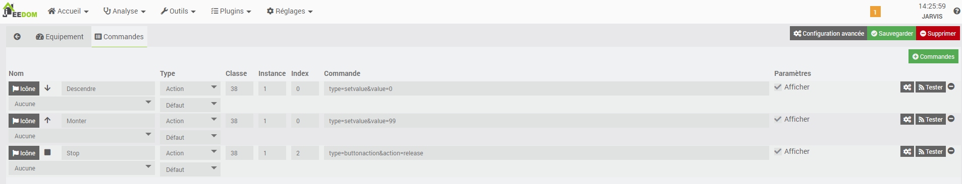

Par contre , je n’ai accés à uniquement à trois fonction , monter , descendre , stop
Voir PJ

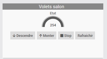

Ce qui donne ceci sur mon dashboard

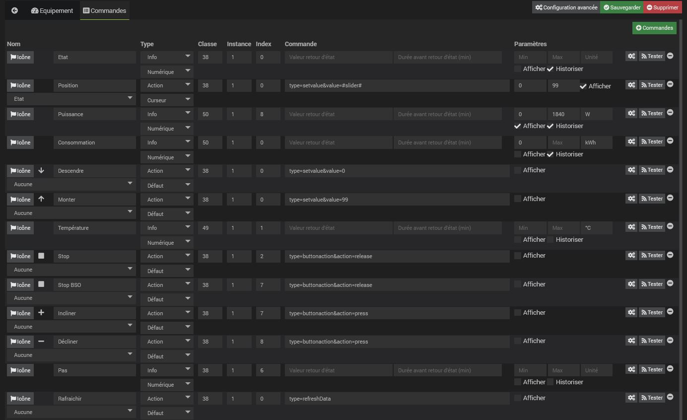

Hors j’aimerais savoir si il est possible de recuperer le statut du volet ? , est il fermé à l’heure actuel ou ouvert ? , voir meme à quel pourcentage d’ouverture est il ?
Je suppose qu’il est possible de créer dans le screenshots 1 des commandes specifique , or il faut savoir le type et la valeur ? , chose que je ne trouve pas dans les docs en ligne de ce produit …

En effet il t’en manque pas mal.
Tu peut les créer manuellement, mais ton inclusion n’a pas du bien se faire. Peut etre le bouton recharger la configuration?

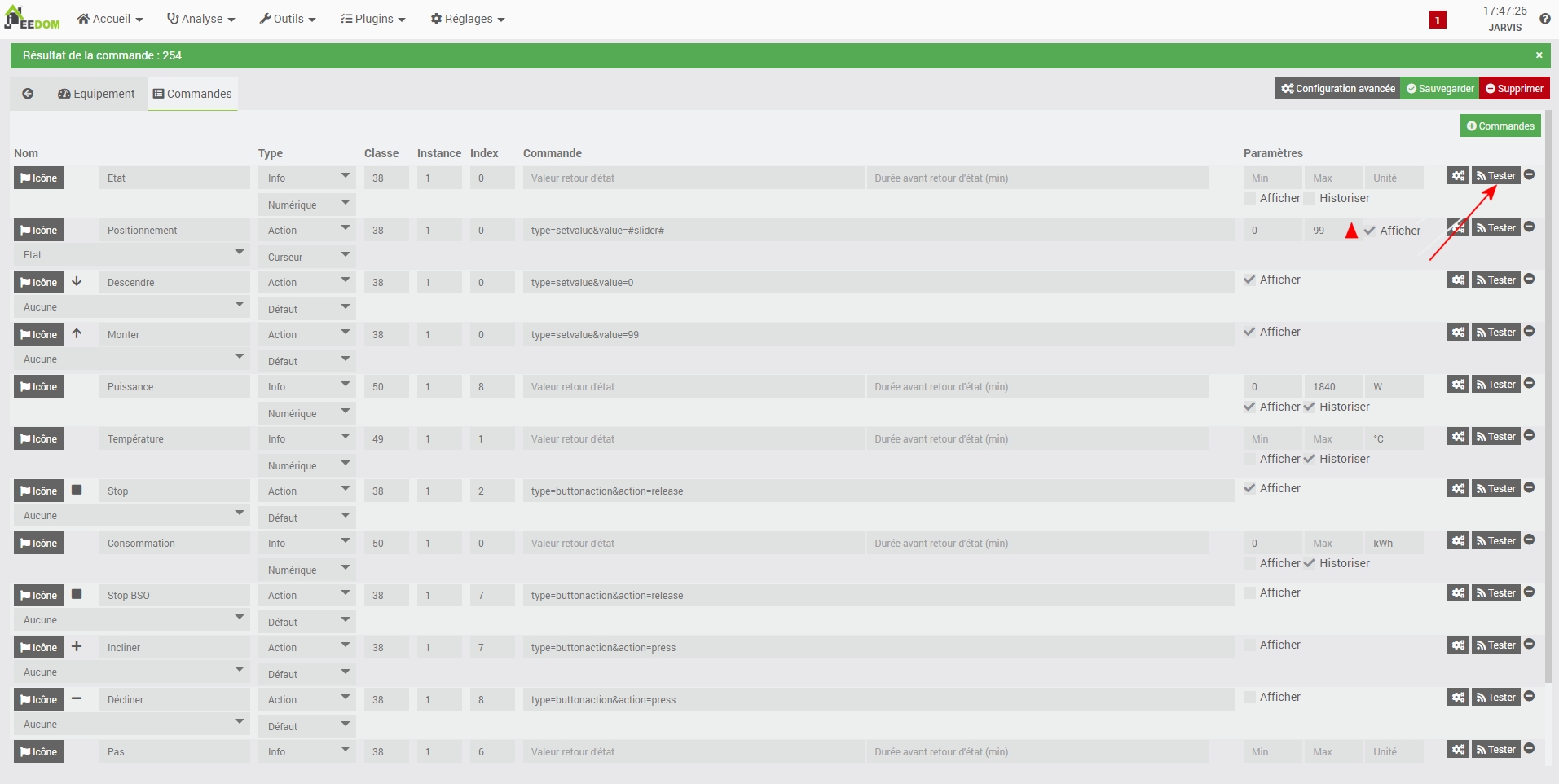

Perso j’utilise que Etat et Positionnement dans les scénario et tuiles
Capture2
Merci des infos , il y a du mieux

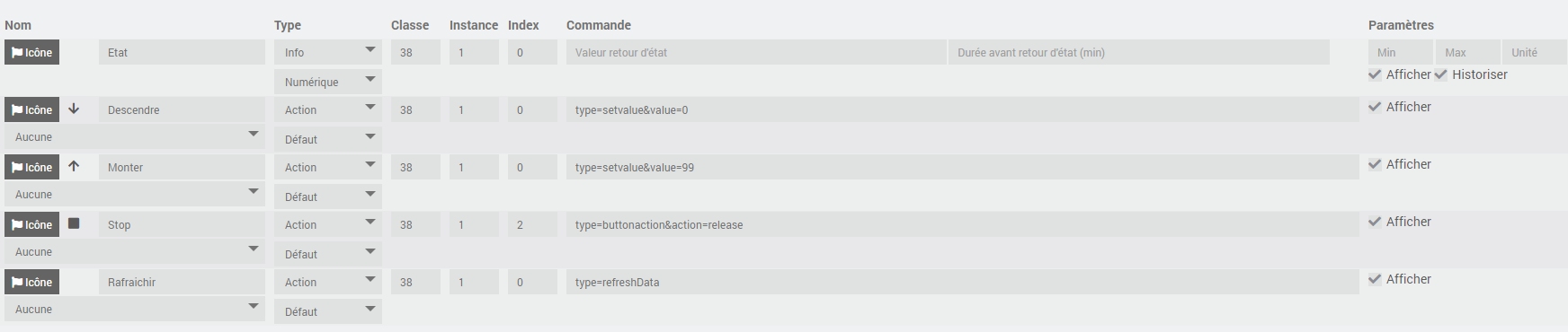

j’ai rajouté la commande etat et rafraichir
Par contre , peut importe que le volet soit ouvert (à 100%) ou fermer (100%) , malgres un refresh forcé , l’etat apparait toujours à 254 :frowning:

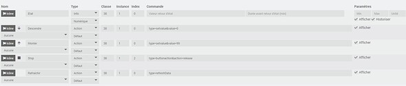

j’ai acheté un nouveau module , identique au autres pour mettre en place la domotique du 1 er etage
j’ai bien l’ensemble des lignes cette fois ci , par contre que le volet soit en ouvert ou fermé le retour d’etat est toujours 254
Quelque chose m’echappe ?

Je viens de faire la même installation pour mon volet, en inclusion non sécurisée : j’ai autant de paramètres que vous.
Et j’ai le même résultat : le paramètre « état » est toujours fixe à 254. Par contre, j’ai un paramètre/action « positionnement » qui sert à regler l’ouverture du volet, mais je n’ai pas encore trouvé comment le calibrer.
Re bonjour,
Le calibrage se fait en modifiant le param 78 dans la configuration du module.
Une fois le calibrage effectué, l’état se met à jour en fonction de la position réelle du volet.
J’espère que cela pourra vous aider.
