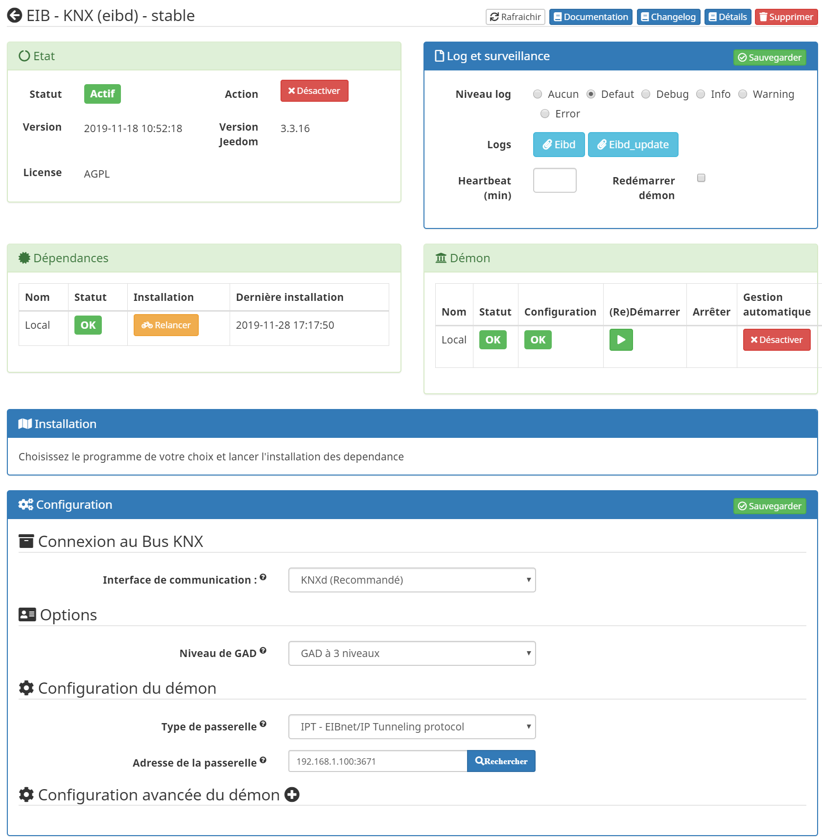

tu sais mettre les logs du plugin en mode debug et donner ce qu’il y a dedans.
tu as bien reinstaller les dépendances?

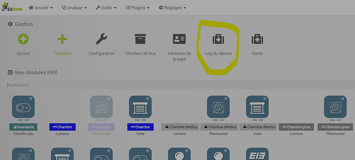

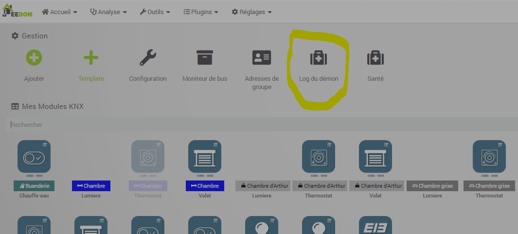

Peux-tu aussi me donner les log du démon sur la page principale des équipements
Je sais pas si c’est bien ca :
Voici les logs.
Log EIBD

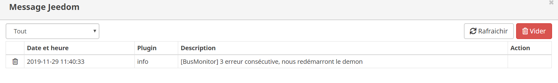

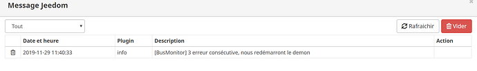

Message Jeedom
2019-12-01 19:45:10 eibd Erreur sur la fonction deamon_start du plugin : Vous devez attendre au moins 45 secondes entre deux lancements du démon. Dernier lancement : 2019-12-01 19:45:02
2019-12-01 19:45:02 eibd Attention je pense qu’il y a un soucis avec le démon que j’ai relancé plus de 3 fois consecutivement

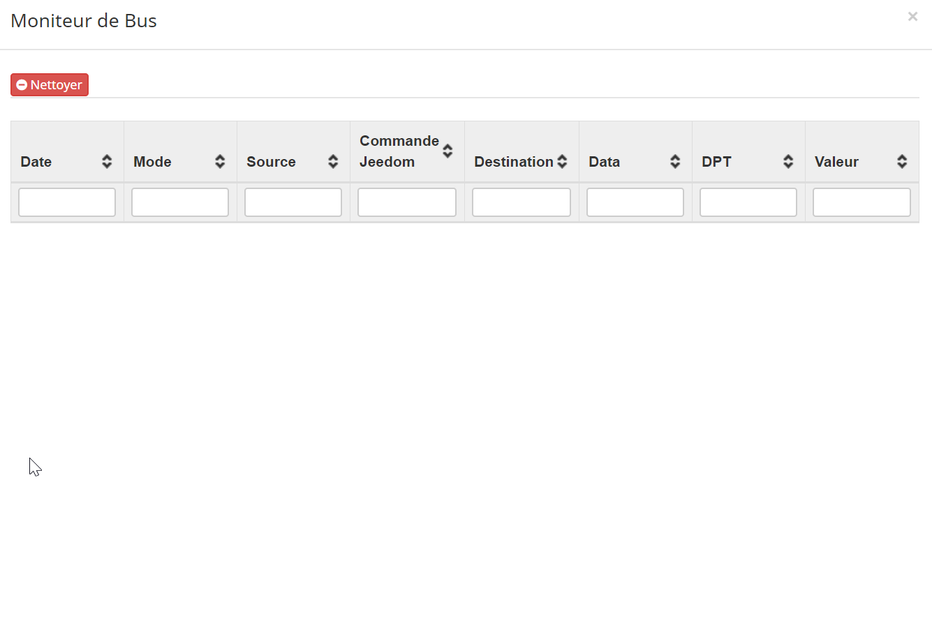

Je vois rien dans moniteur de bus. Y a rien qui passe :frowning_face:

Ce sont ses log que j’ai besoin
Ce ne sont pas des log jeedom donc pas accessible au meme endroit.
Dans les parametre avancé de la configuration du demon a tu modifié quelques chose car la sur ton screen on ne voit pas

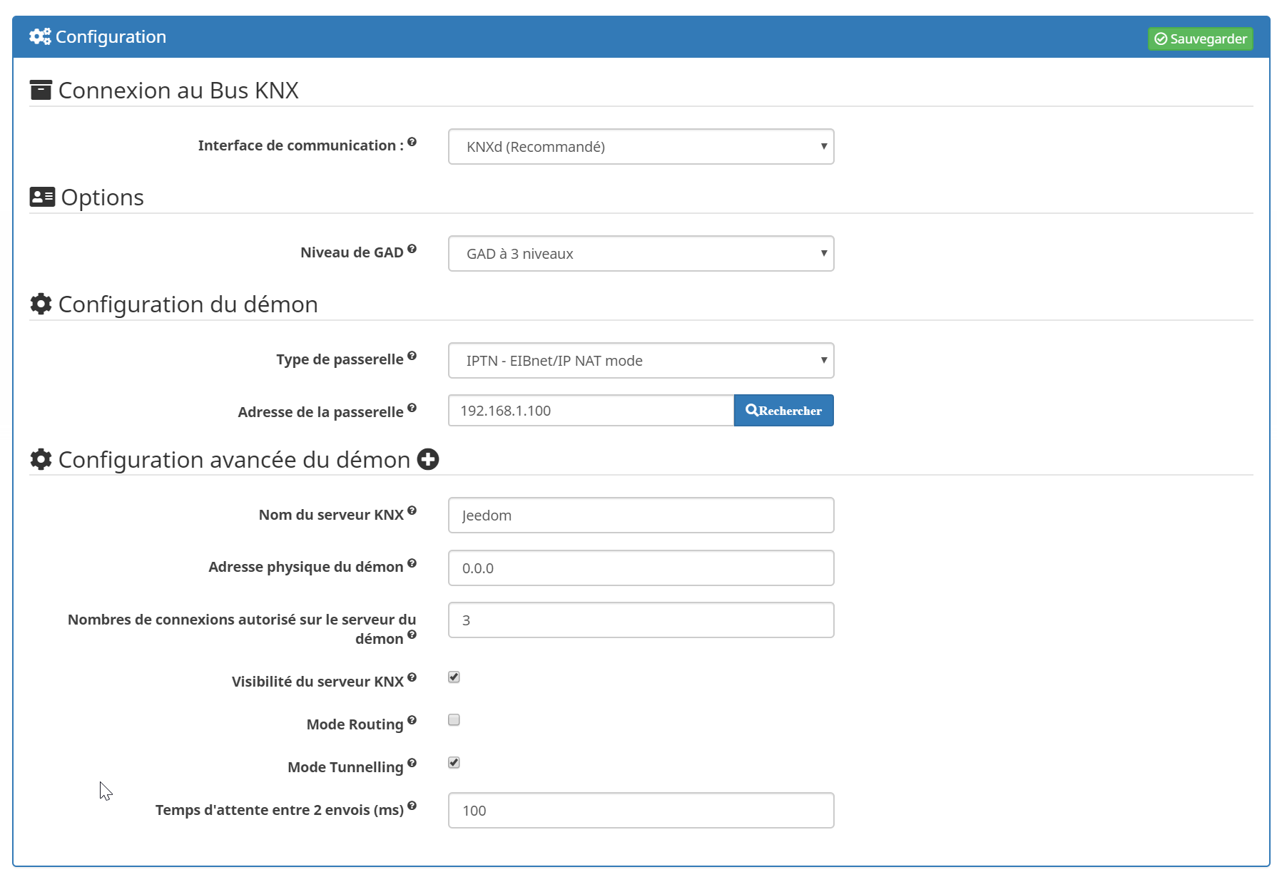

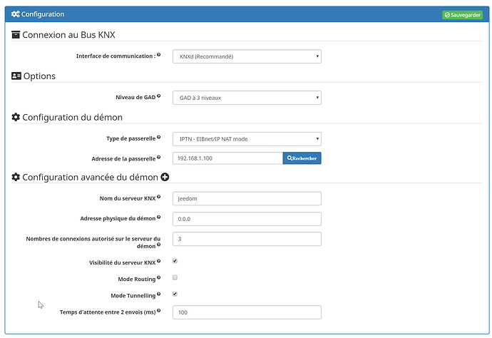

Peux tu mettre un screen de la configuration avancé si tu l’a changé que celle par defaut
Connexions simultanées a 1 p-e
Ca change pas :sleepy:. J’ai tout essayé désinstallé réinstallé depuis la mise à jour Jeedom ca ma tout supprimé et le plug in EIB marche plus
IPTN ? je ne pense pas que tu es besoin du NAT
Le nombre de connexion simultané est tres bien sur 3
1 pour le bus monitor 1 pour envoyé des requet et 1 pour ETS
En fait j’ai tout essayé pour voir si ca marchait . Il me semble que avant j’utilisais IPT. Je peux laisser mon PC avec TeamViewer si besoin.

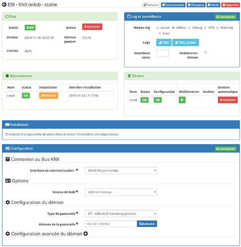

Repasse en IPTuneling (type de passerelle)
Repasse en EIBD (Interface de communication)
Sauvegarde
Relance les dépendances (un peu long)
Redémarre les démon
