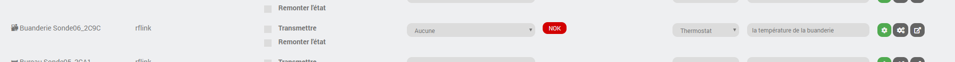

je viens de faire la mise à jour , les équipements sont bien passés en NOK
par contre quand je sauvegarde j’ai ce bandeau rouge qui apparait et je ne vois pas le message .

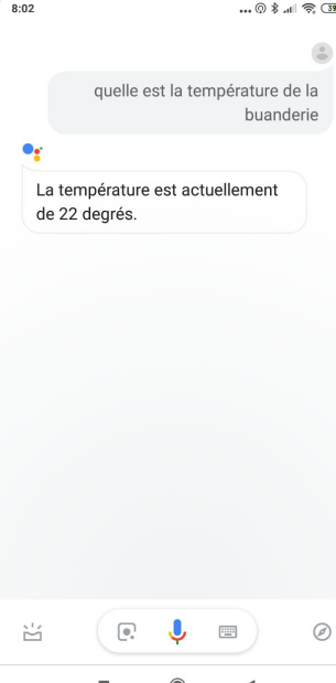

j’ai cette équipement qui continu a me répondre coté GH malgrés que le plugin soit désactivé
après ctrl+F5
Effectivement yavait un bug (qui explique les 2 soucis je pense). Je viens de pousser la correction (demain en beta sur le market)

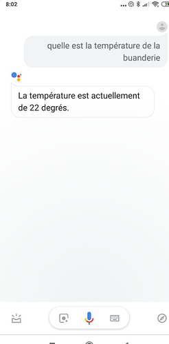

par contre l’equipement n’est toujours pas désactivé coté GH et continu à me donner une valeur erronée de la sonde qui en réalité n’éxiste plus coté jeedom.
Ça malheureusement j’y peux rien on ne peut pas supprimer un équipement côté Google seul l’utilisateur peut le faire depuis l’application…
ok,je comprend que l’on ne puisse pas supprimer un équipement si GH ne le permet pas,
par contre ce que je ne comprend pas c’est qu’il me donne une valeur erronée au lieu de me dire que l’equipement n’est pas joignable comme il le fait avec une lumiére si je la desactive .
Tu doit être en remonter l’état non ? Dans ce cas Google demande pas a jeedom la valeur il prend la dernière communiquée par l’équipement

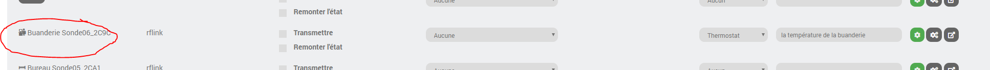

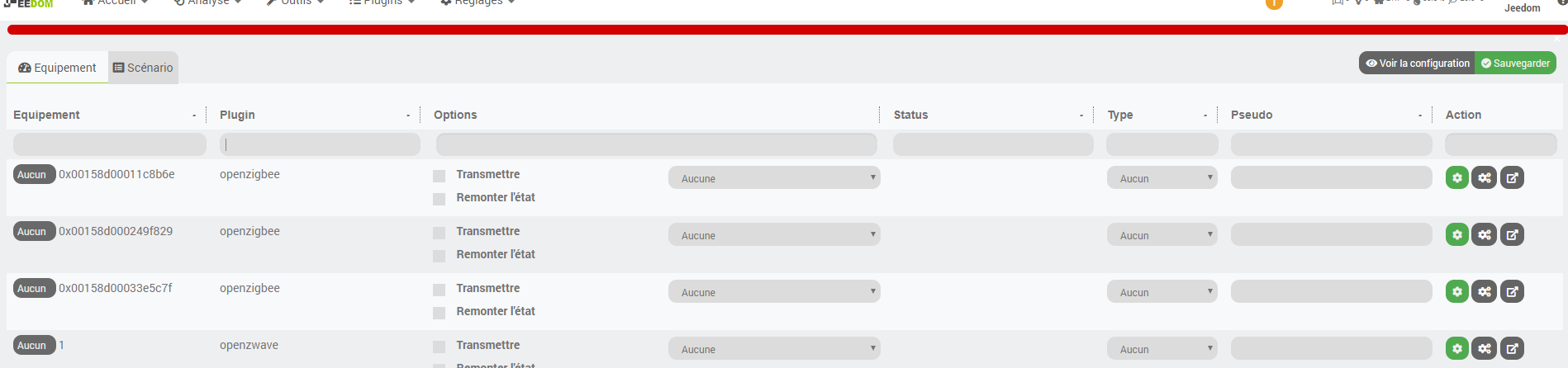

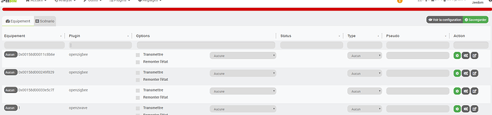

ben non justement , regarde mon screen ci-dessus
tout est décoché .

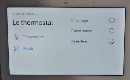

mais tu ne penses pas qu’il y a un probléme avec le mode désactivé qui ne serait pas prit en compte ? image
est ce que le fait de mettre « aucun » sur le mode climatisation et chauffage fait que le mode désactivé soit prit en compte ?
L’affichage que tu as là c’est du Google c’est pas moi il impose les modes sont que dans jeedom tu fais ce que tu veux. De mémoire en configuration avancé tu peux choisir le mapping.
Après je crois le désactiver fait un stop mais vu que je l’ai pas chez moi je peux pas tester pour savoir.
