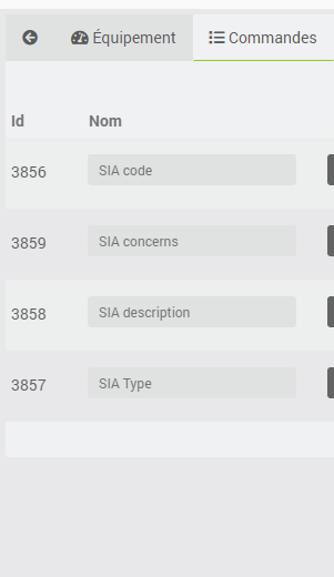

merci de ta patience ( faut peut être que j’ouvre un autre sujet ?) mais j’ai bien compris que les statuts sont remontés par les détecteurs mais je ne vois pas ou ?
les commandes de mon détecteur , aucun événement :
je n’ai que la commande événement que sur le hub et elle est désespérément vide :sob:
