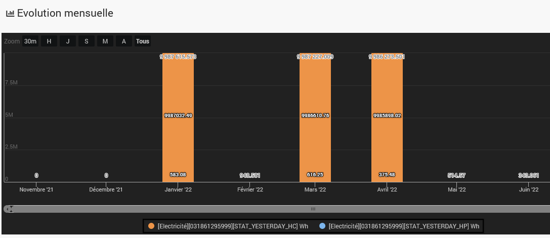

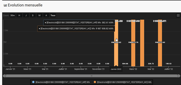

depuis plusieurs mois, je rencontre des problèmes avec les stats sur le plugin de la téléinfo.
Après consultation de la page téléinfo dans la partie Evolution mensuelle j’obtiens le graphique suivant:

Avez une idée sur la raison de cette donnée incorrecte?

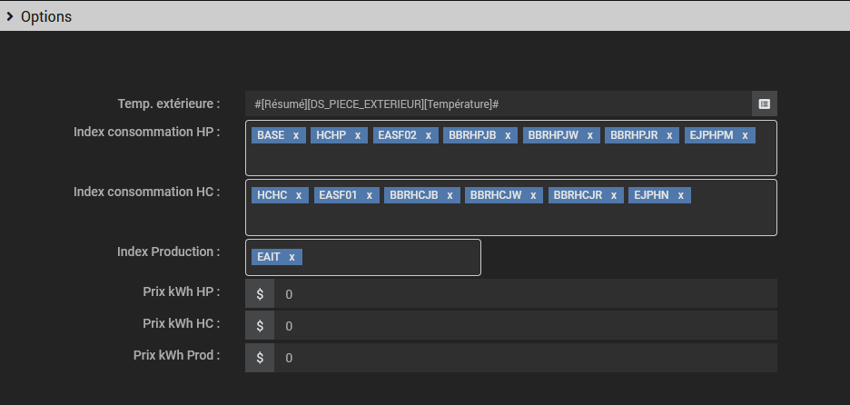

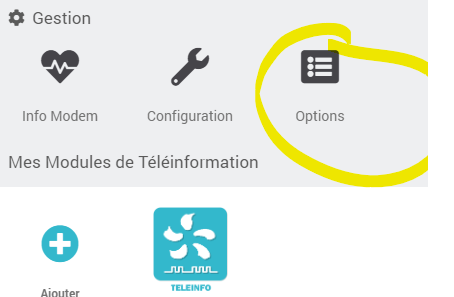

bonjour @bwoufy , tu as un compteur HP/HC ou simple? Quand tu vas dans « options » tu as quoi en paramètres?

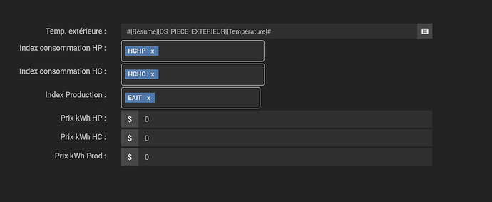

je suis sur un compteur HP/HC oui !
j’ai les informations suivantes:
A priori ton souci est situé en HC donc cherche quel index te met le bazar en ne garde dans les index que ceux qui te sont vraiment utiles (vires EJP par exemple). Tu peux t’aider en regardant la doc enedis sur les différents index. Une fois le ménage fait il faut que tu retourne dans ton compteur, tu cliques sur « maintenance » et tu cliques enfin sur « régénérer les stats mensuelles »

je viens de supprimer les index pour garder seulement 2:
j’ai actualisé mes données mais j’ai toujours le même comportement.

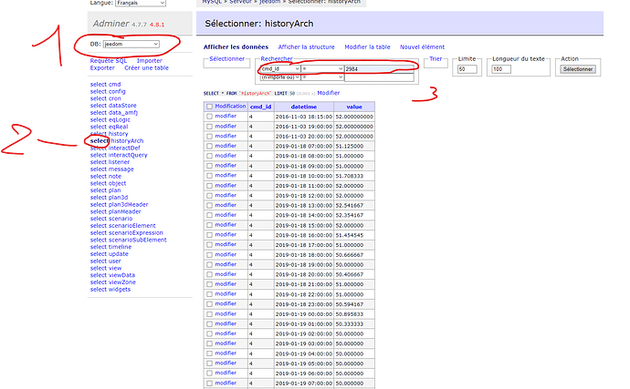

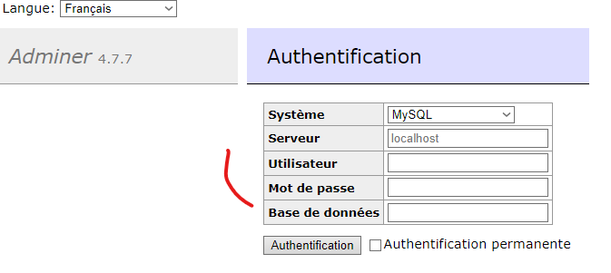

Il faut aller voir dans la base de données. D’abord tu télécharges adminer depuis ce site: https://www.adminer.org/
Ensuite tu mets le fichier php à la racine de jeedom en passant par le gestionnaire de fichier

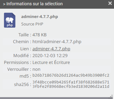

Ensuite, dans le gestionnaire de fichier tu cliques droit sur adminer et tu cliques sur « informations » dans la popup qui apparait. Là tu as un lien (voir ci dessous) et tu cliques dessus
Ensuite tu rentres tes identifiants

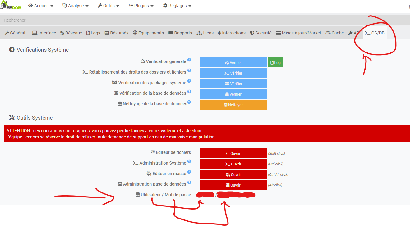

que tu vas trouver là:

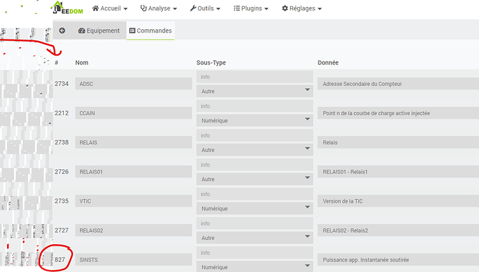

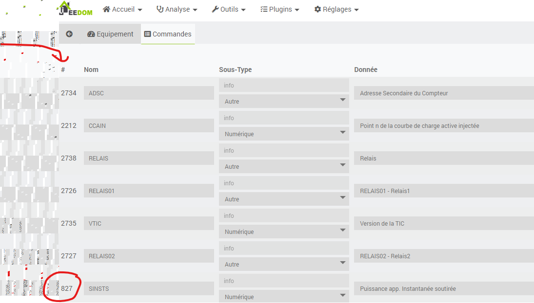

tu vas ensuite sélectionner la cdm_id qui correspond à ce que tu recherches comme ça:
la cmd_id que tu retrouves dans l’équipement:

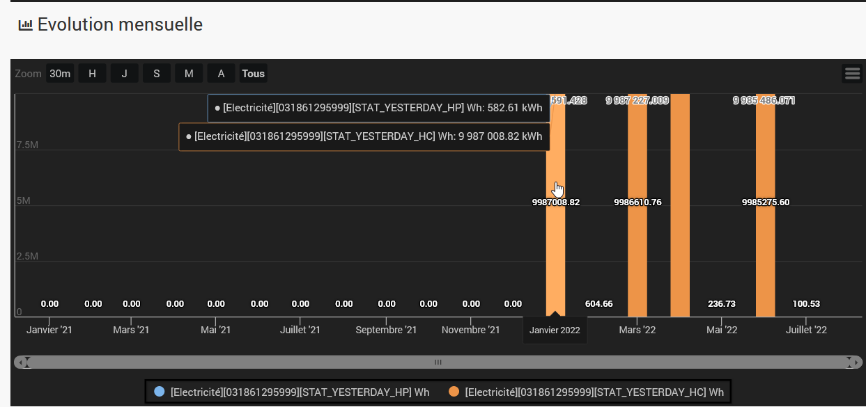

génial, merci pour l’info. J’ai utilisé l’accès à la BDD de jeedom et j’ai pu jouer mes requetes où j’ai rechercher les valeurs très élevées puis ensuite modifié que cette valeur en la remplaçant par 0 !
Un peu bourrin mais je ne cherche pas a avoir quelques chose de 100% fiable !
Et j’ai maintenant un graphique exploitable :wink:
