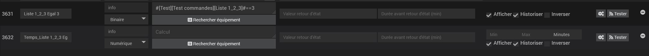

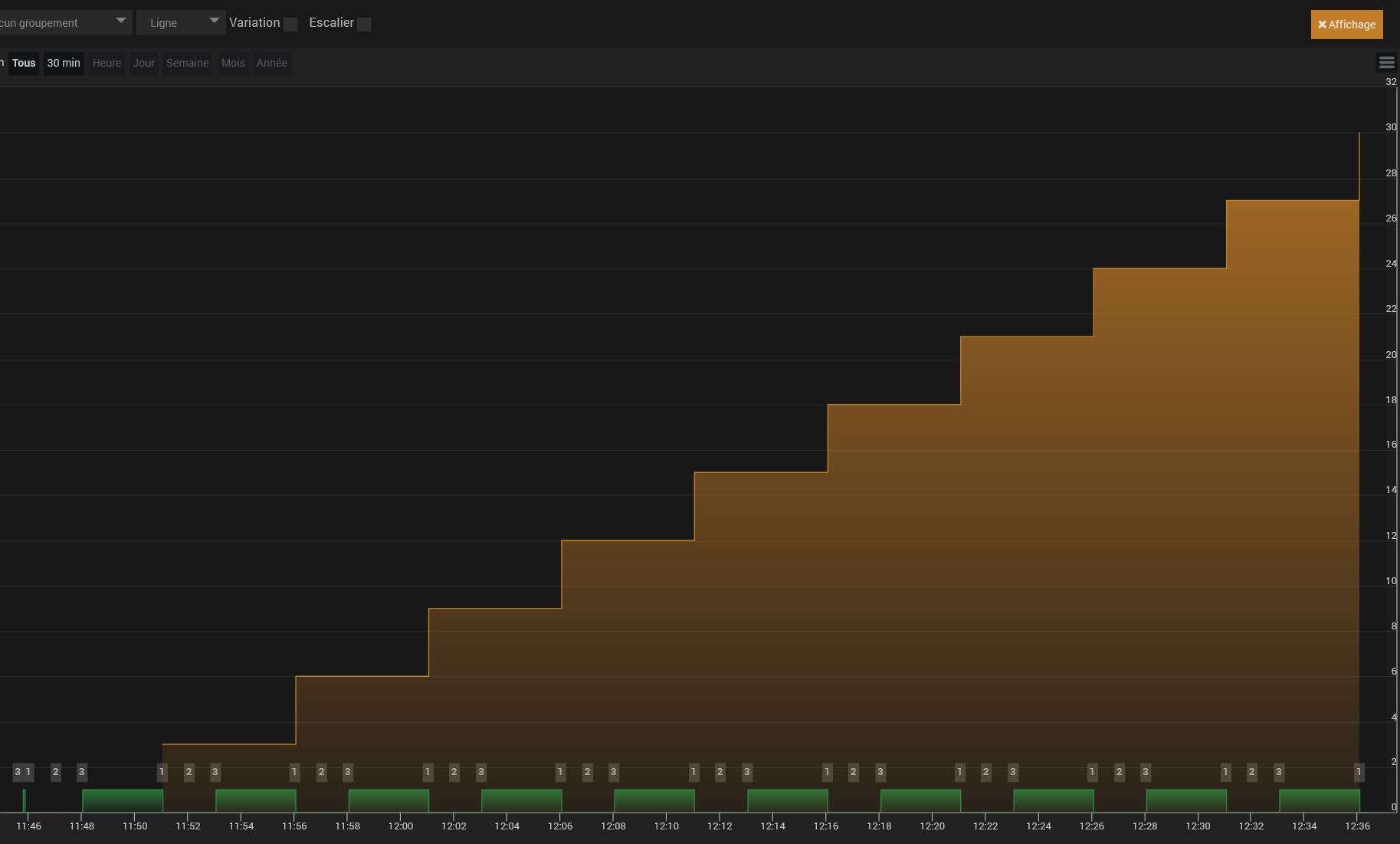

Le résultat d’une simulation sur 1/2 h:
avec :
  • Une liste qui prend les valeurs 1 / 2 / 3
  • Une info qui prends la valeur 1, quand la liste est à 3
  • Une info qui regarde le temps à 1 de l’info
