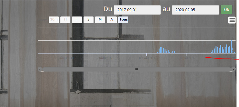

Est-il possible sur la page des statistiques du module thermostat (index.php?v=d&m=thermostat&p=panel), d’avoir des stats par mois (et non par jour ou par semaine en fonction de l’échelle).
En gros connaitre le temps de chauffage des mois indépendamment ?

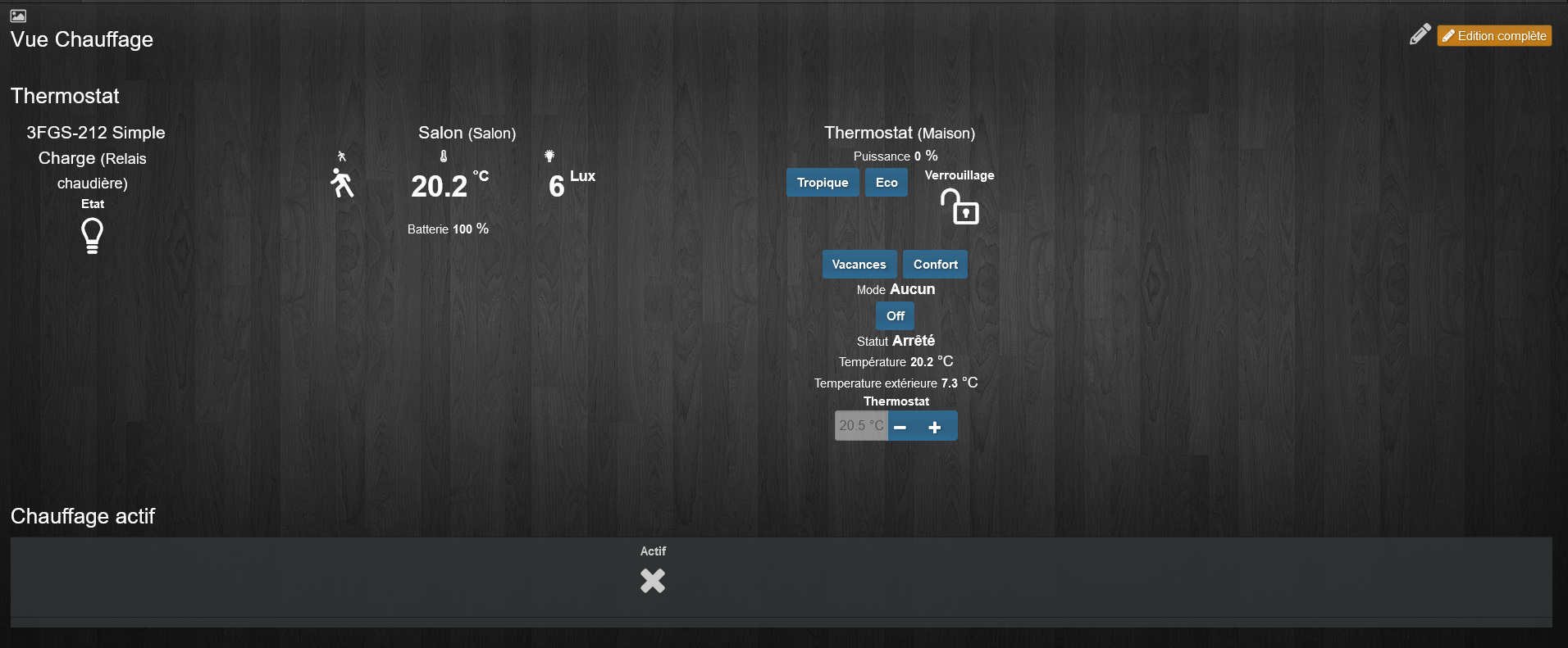

Désolé je ne maitrise pas encore les vue, peux-tu m’en dire plus ?
Là si je créé une vu chauffage et que j’ajoute actif je n’ai que ça (mais évidement je ne dois pas faire ce qu’il faut) :
Merci…

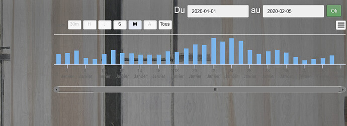

non, si je clique sur mois j’ai les stats sur le mois (par jour du mois…) c’est juste une échelle. Ce que je souhaite c’est le cumule par mois. Genre 6500 minutes ou 108h…
