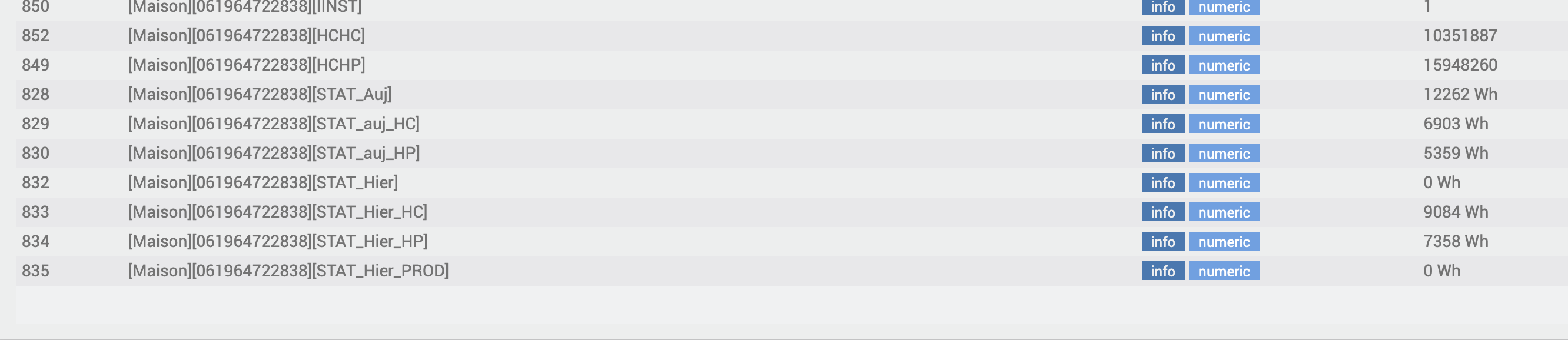

STAT_Hier reste a 0
Savez vous pourquoi STAT_hier ne se mets pas a jour ?

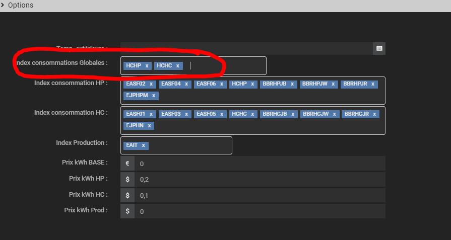

le stat_hier est une stat historique du plugin, comme tu es passé aux nouveaux index maintenant tu peux suivre avec stat_yesterday_index00 pour le total et stat_yesterday_index01 et index02 pour respectivement HC et HP. Si tu souhaites quand même voir ton stat_hier évoluer alors il faut que tu ailles dans les options du plugin et ajouter HCHC et HCHP dans le champs « index conso globales »:
