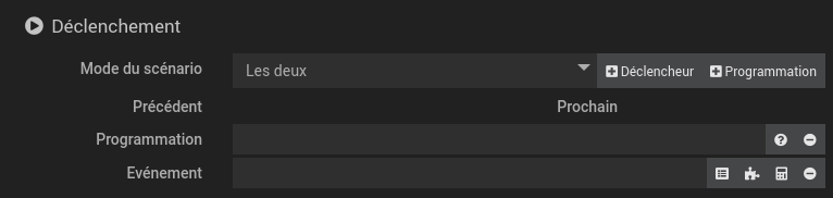

C’est quoi le besoin concret ? Car on peut déjà mélanger Programmé et Provoqué ce qui répond au cas
Il y a plusieurs moyen envisageable pour gérer cela. En fonction de ton réel besoin, une méthode ou une autre serait plus adaptées, probablement.
Il me semble de mémoire avoir déjà fait dans le même provoqué.
#[presence][moi]# == 1 && #time# > 2000
et ça marchait.
Je viens d’essayer pour voir
#[Capteurs][Fenêtre Bureau ][Ouverture]# ET #time# >1200
Effectivement ça marche !!!
Idem avec #[Capteurs][Fenêtre][Ouverture]# ET time_between(#time#,800,1100)
