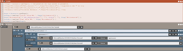

Mon scenario avec les modifs

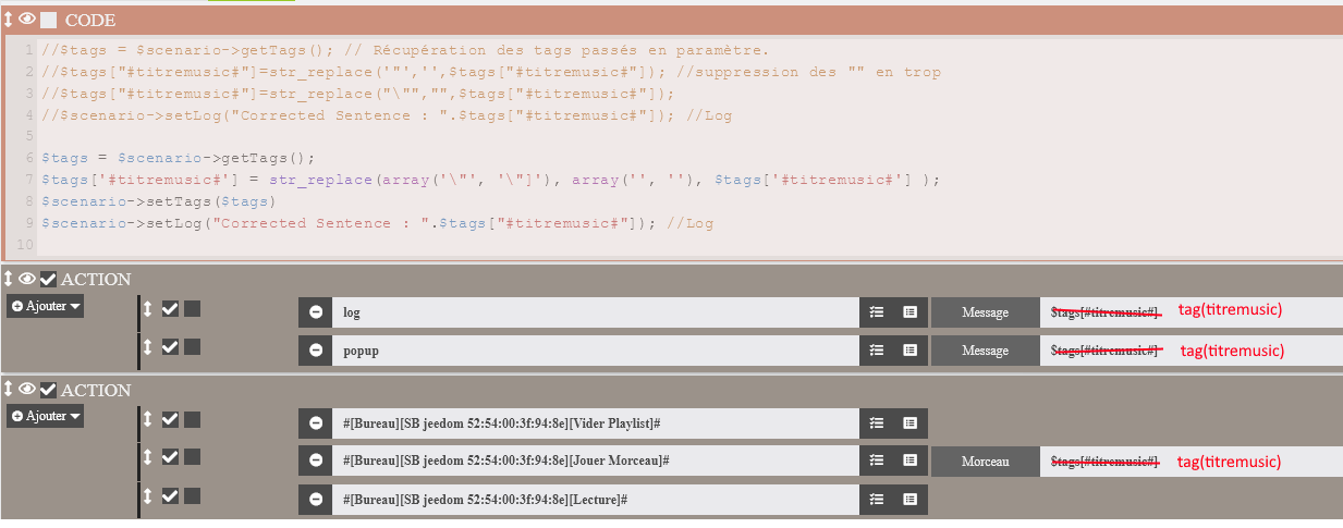

ah oui mais non :slight_smile:
$tags[#titremusic#] ==> ne doit être utilisé que dans le code bloc et il te manque des quotes !
ton array $tags n’est pas connu en dehors de ton bloc code (-> aux autres endroits où tu l’as mis c’est reconnu comme une chaine de caracteres '$tags[‹ titremusic#] › et non pas comme la valeur d’un tag à utiliser)
si tu veux récupérer le contenu dans tag pour l’afficher dans ta log ou le passer en argument d’un autre scénario, il faut que tu utilises tag(titremusic)
il faudrait avoir quelque chose comme ca :
et là ton bloc code n’est pas exécuté car il n’est pas coché

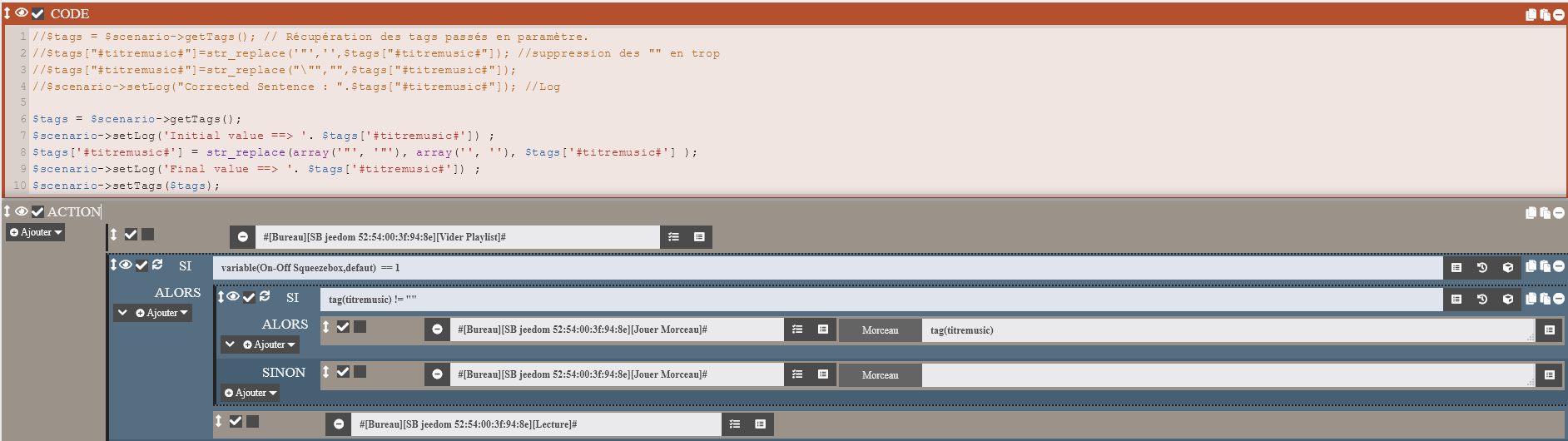

est ce que tu pourrais le remplacer par :
$tags = $scenario->getTags();
$scenario->setLog('Initial value ==> '. $tags['#titremusic#']) ;
$tags['#titremusic#'] = str_replace(array('"', '"'), array('', ''), $tags['#titremusic#'] );
$scenario->setLog('Final value ==> '. $tags['#titremusic#']) ;
$scenario->setTags($tags);
ré-éxécuter et partager les logs qu’on voit ce qu’il recoit et ce qu’il traite :slight_smile:
Ah oui ça fonctionne déjà mieux le code est bon et a part des erreurs de fatigue sur les variables et tag
cela fonctionne dans les logs j’ai fait par étapes pour regarder comment il le comprend et que je comprend mes erreurs car débutant sur insérer un script sous jeedom car trouve que la doc est pas assez explicite avec exemple ou trop peu .
