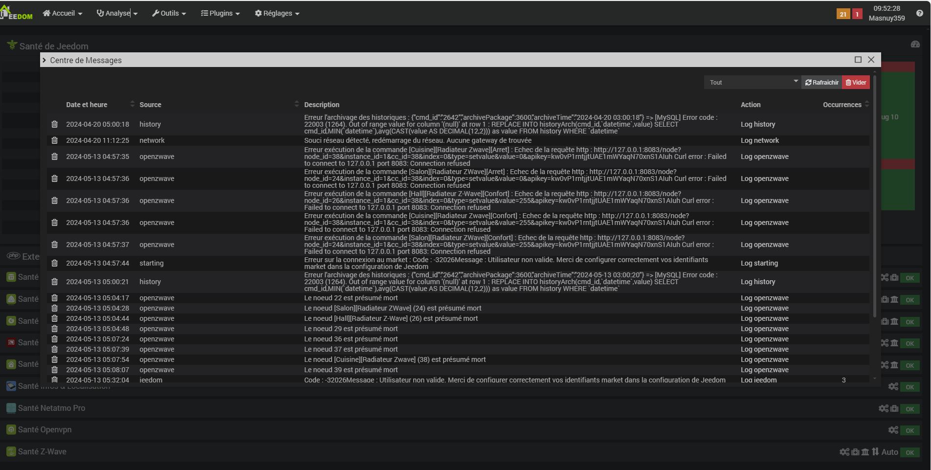

Depuis le 26/04 je n’ai plus de connexion avec mon rasberry PI3 , j’ai le message ci dessus)
Je suis obligé d’éteindre et puis rallumer tous les jours ??

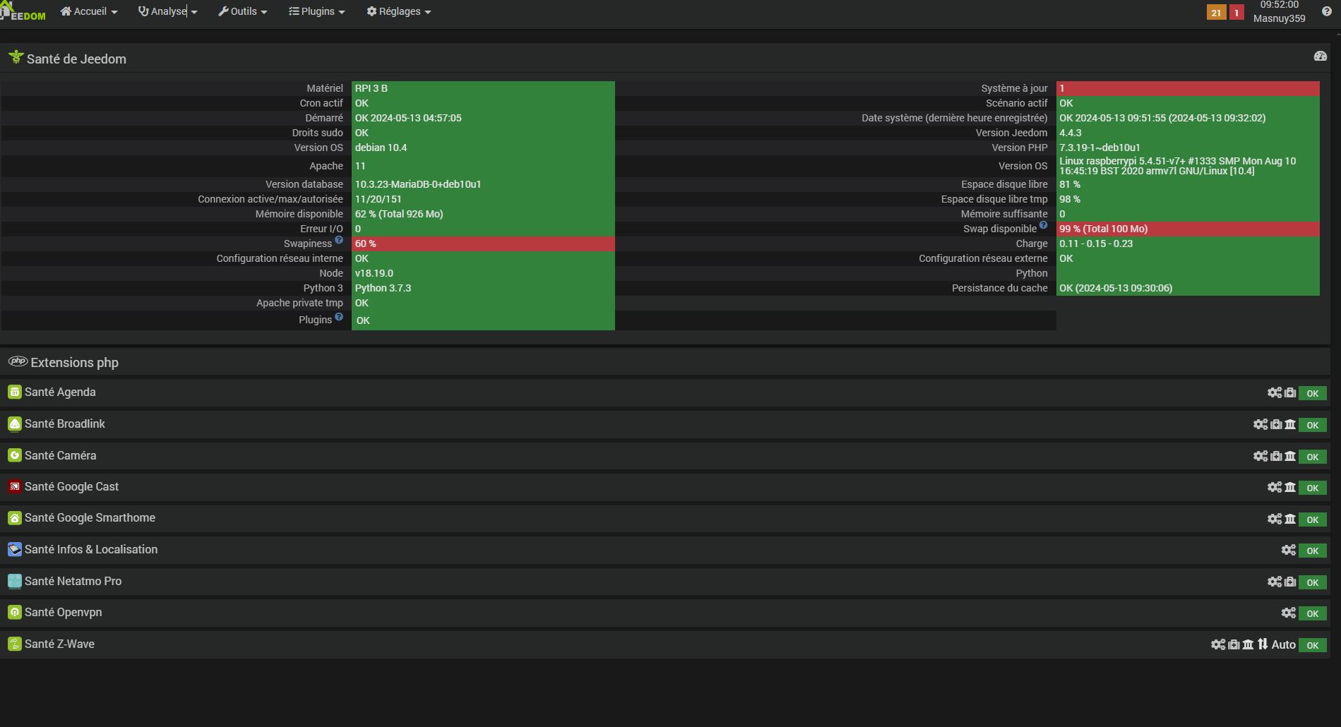

voici une copie de ma santé et des messages d’erreurs
Quand le rasberry est relancé il tient la communication la journée et ensuite le lendemain plus moyen de se connecter!
Merci pour votre aide
