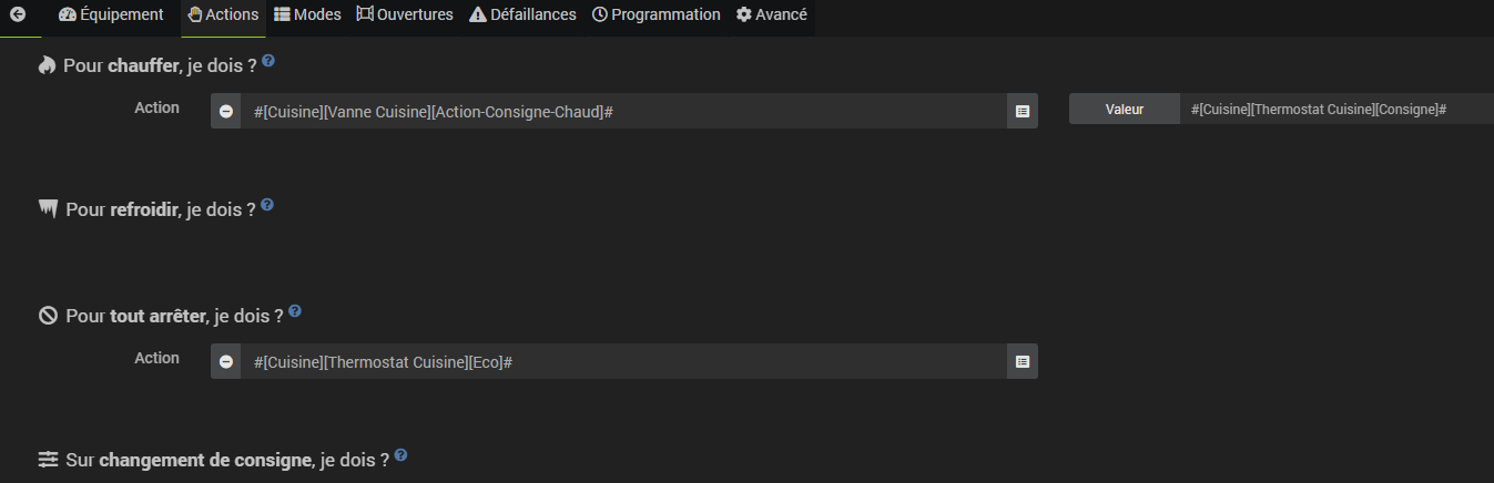

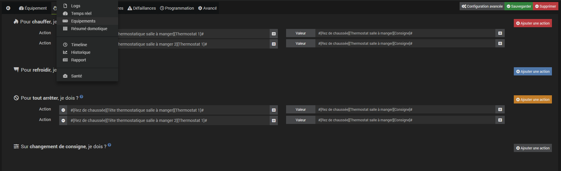

Bon pour revenir au sujet. Comment j’ai raisonné, dans le plugin on demande une action pour chauffer et une action pour arrêter. donc je me suis dis que ca c’était le pilotage des vannes thermostatiques donc pour chauffer je leur donne la consigne 22° et pour les arrêter 6°. fais moi signe si ça manque de logique.
Ensuite je veux des modes confort je veux 19° dans la pièce, eco je veux 15° dans la pièces et arrêt je veux 6° dans la pièce. Pour ca on te demande une action d’où le fait que j’ai mis la consignes des thermostatiques aux valeurs que je viens d’énoncer. Je te l’accorde après réflexion c’est pas très logique car d’un coté je dis 22 et la en mode confort je dis 19. Mais je souhaite qu’en mode confort j’ai 19° (remonté par la sonde) donc je me suis dit que si c’est en dessous je pilote a 22 et si je suis au dessus je pilote a 6 et que la régulation c’était le plugin qui gérait.
Ca ne fonctionne pas donc j’ai tenté autre chose j’ai mis ça :
la j’espere que de ton point de vue c’est logique je n’utilise plus la commande des thermostatique a 19 mais je demande au thermostat 19 .
Malgré ça toujours pas de pilotage alors que je suis en dessous de la consigne du mode confort qui est de 19 :
Voila j’espère m’étre fait comprendre

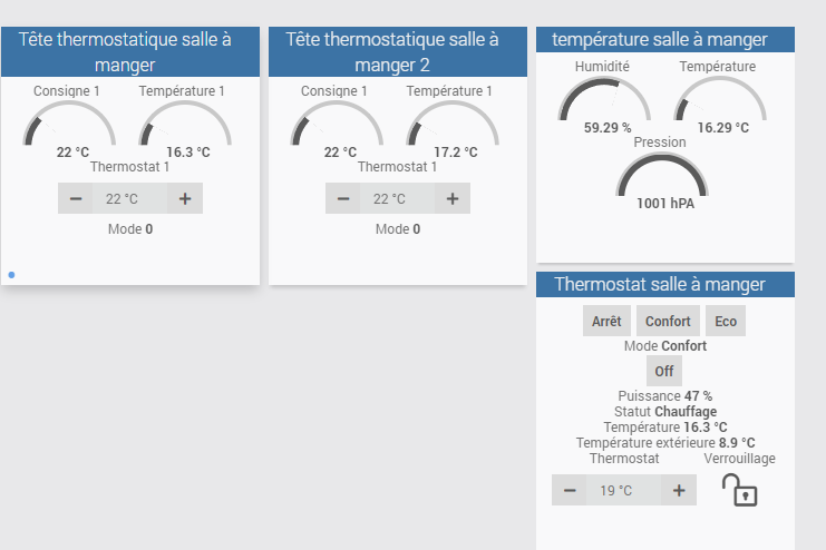

Il semble que mon problème soit résolu je vous tient informé voici mes actions:
et maintenant j’ai bien ça:

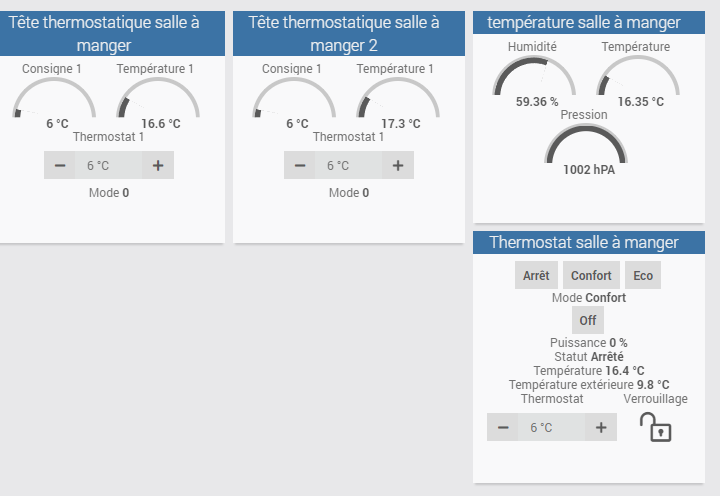

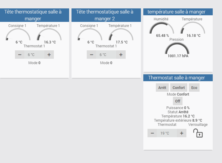

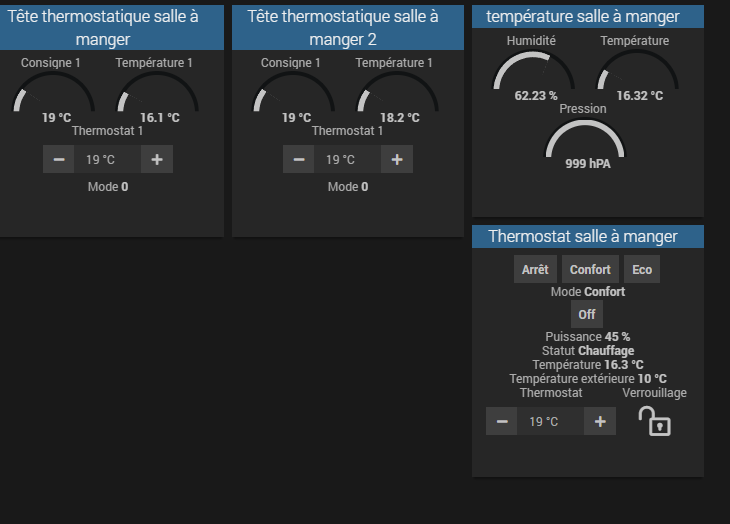

Et visiblement j’ai encore un problème :
j’envoie la consigne arrêt alors que je suis en mode confort avec une consigne thermostat a 19 et il ne fait que 16.2 dans la pièce
Peut etre que c’est le mode apprentissage qui fait ça, je vous tient informé dans la semaine

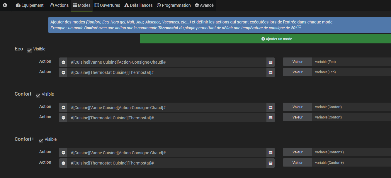

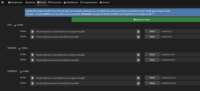

Un thermostat Jeedom est un thermostat virtuel.
Donc avoir des mode eco confort arrêt comme sur l’image ci-dessus qui est la tienne c’est bien.
Tu peux donc changer de mode dans le thermostat virtuel.
Mais a quel moment ce changement est il répercuté sur les vannes thermostatiques pilotables qui chauffent la pièce dans la vraie vie ???
J’ai un chauffage centrale et des vannes thermos pilotables
Donc pour chauffer la cuisine, je demande à la vanne du radiateur de prendre la consigne du thermostat virtuel
Pour arrêter de chauffer la cuisine, je passe le thermostat virtuel à eco
Mais dans mes modes
j’ai :
Donc quand je passe le thermostat à éco dont la valeur dépend chez moi d’une variable que je peux modifier sans reprendre tous mes thermostats, je passe aussi la valeur à la vanne car sinon quel serait le lien entre un thermostat virtuel et la réalité d’une vanne qui ouvre ou ferme le radiateur ???

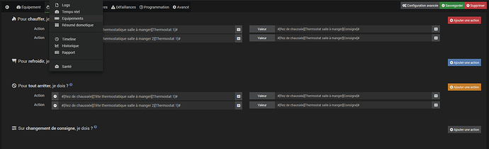

ok je penses avoir compris, en gros il me reste une erreur dans les actions ou je ne dois pas fixer une consigne fixe comme je l’ai fait pour chauffer a 22 et pour arrêter à 6 mais la consigne du mode en cours. Ca parait logique maintenant que tu le dis. J’aurais cru qu’avec une valeur fixe haute pour chauffer et fixe bas pour arrêter cela fonctionnerai.
Mais je t’explique le pourquoi j’ai fais ca. Imaginons je veux chauffer a 19 en mode confort et dans l’agenda je suis en mode confort, donc le thermostat virtuel prend la valeur de consigne 19 et envoie la commande de 19 à la téte. Vu que la tête a un capteur de température intégré elle peut mesurer 19 et donc agir sur le piston du corps et réduire le débit alors que dans la pièce il ne fait que 17 par exemple. non? je dis une bétise?
Je te dis ça car je ne sais pas si c’est le cas chez toi mais la tête mesure 17 par exemple et dans la piece j’ai 15 car le capteur est pret de la tête donc la mesure est « faussée »

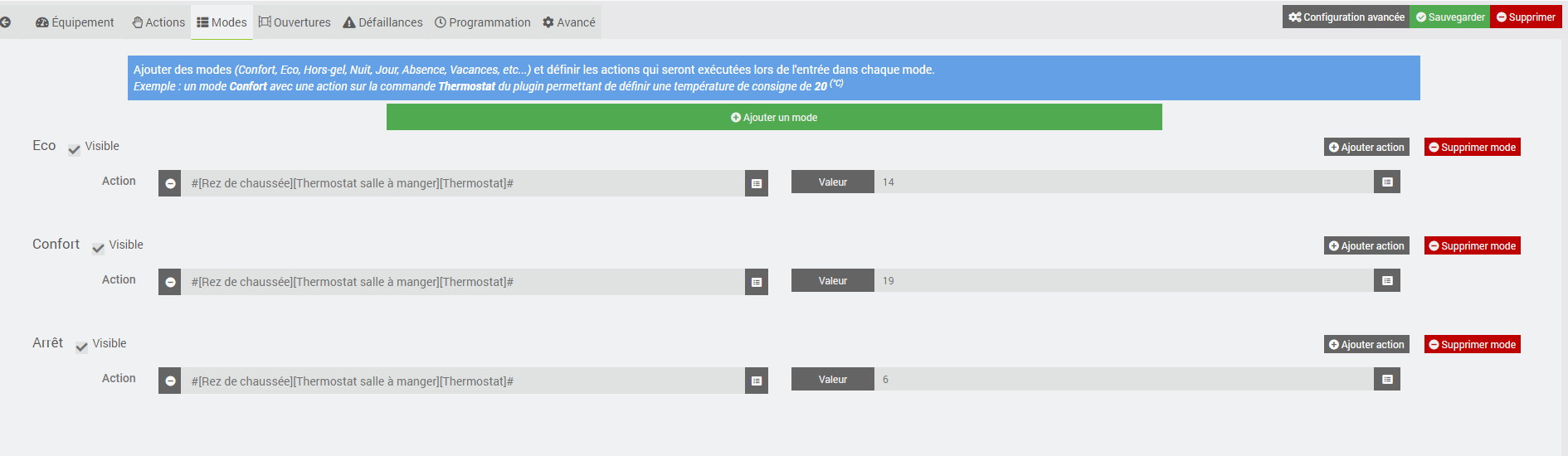

voila la modif:
je dirais quand selon l’agenda je bascule en mode eco confort ou arret
Dc entre les actions pour chauffer ou arreter et les modes tes thermostats ne sont pas bien parametrés
Tu passes un thermostat en eco et ? La vanne prends quoi rien…
Entre actions et modes tu nas pas saisi. Relis la doc du plugin

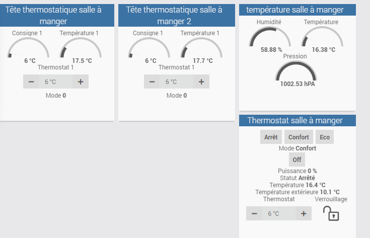

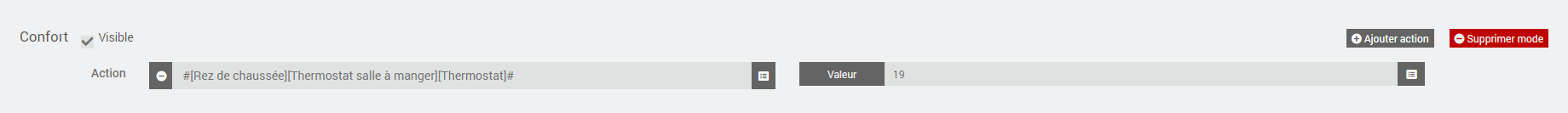

j ai ajouté le screen au post 13. la c’est ok on est d’accord?
Mais ma logique et ma crainte pour ça ? toi quand tu met en consigne 19 sur la tete dans la piece tu monte a 19 ? as tu des capteurs sur la têtes qui pourraient prendre l’ascendant?

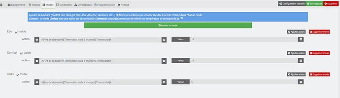

ba si ca fonctionne regarde la j’appuis sur eco tout passe bien a 14:
et si je clique sur confort tout bascule à 19:
