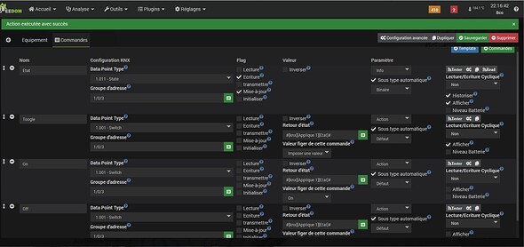

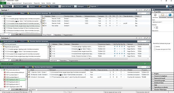

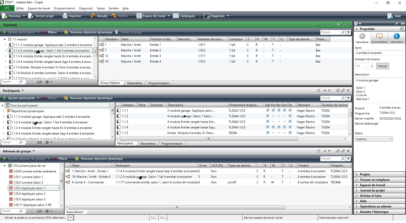

Je joins les photos de ma config Jeedom et de ma config ETS :
jeedom :
Ets :

Config ETS :
L’adresse indiquée pour le retour d’état (1/0/3) de l’actionneur n’est probablement pas la bonne.
La typologie habituelle des adresses des actionneurs est une adresse pour changer l’état de celui-ci (1/0/3), et une autre pour le retour d’état (probablement 1/0/11 dans ce cas). Qu’est ce qui est observé par le moniteur de bus Jeedom ?
Lest tags sont géré automatiquement dans ETS 5, je présume que c’est pareil pour ETS4.

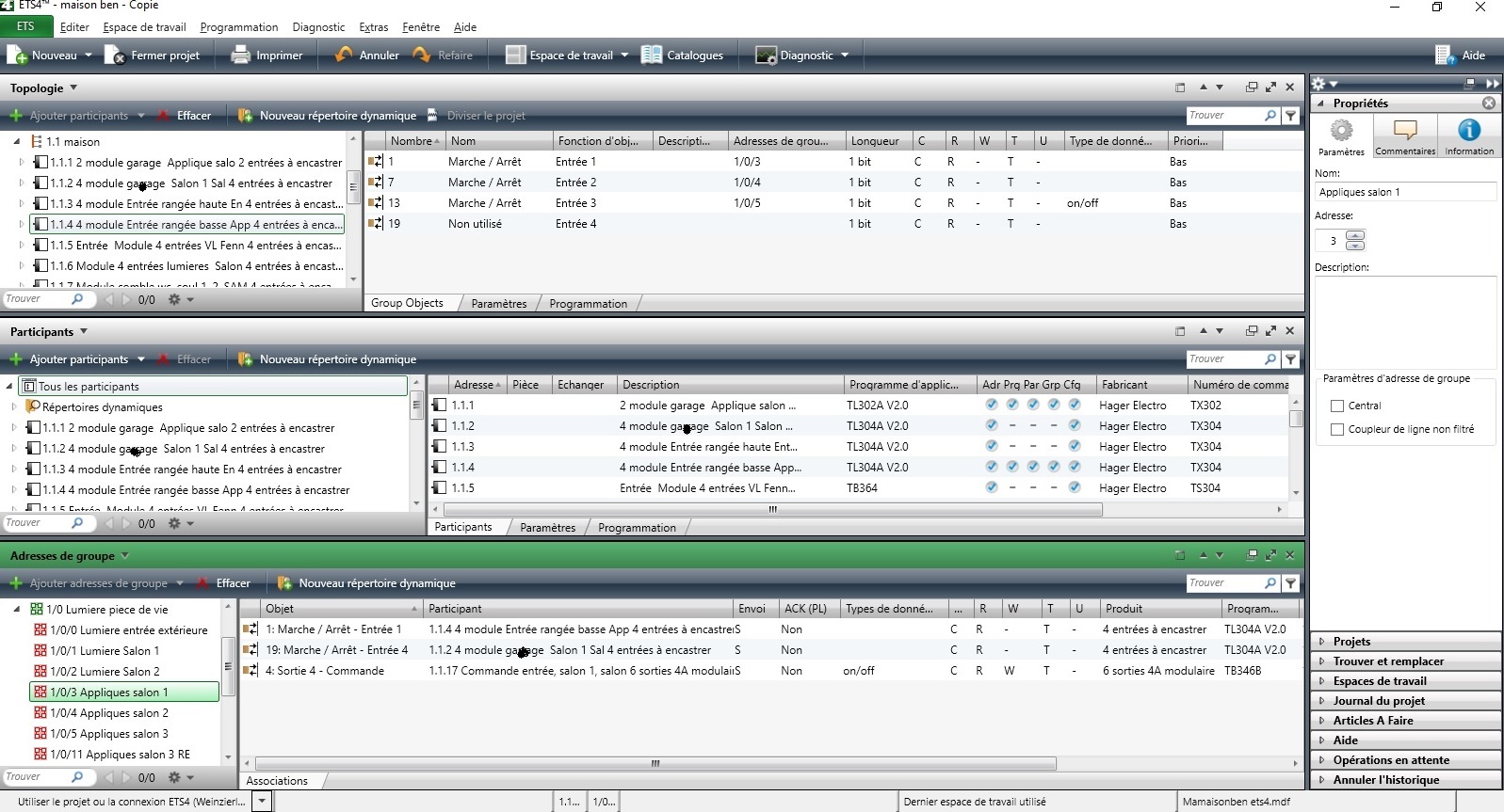

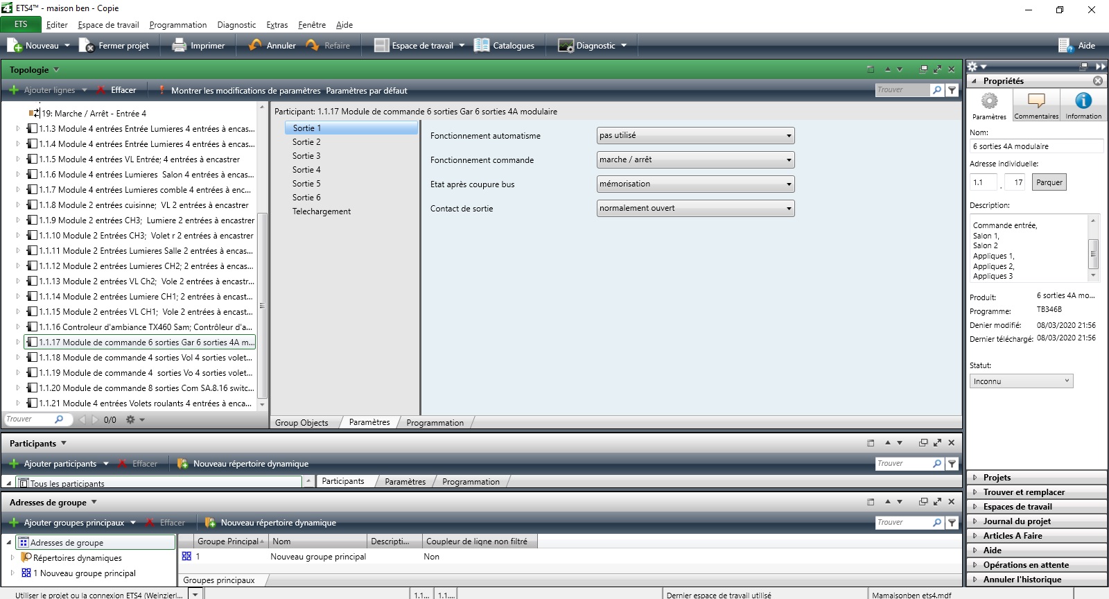

Voici le paramétrage de mon actionneur ;

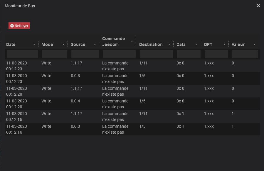

Voici ce que j’ai sur le bus en lançant un On, puis Off, puis Toogle :

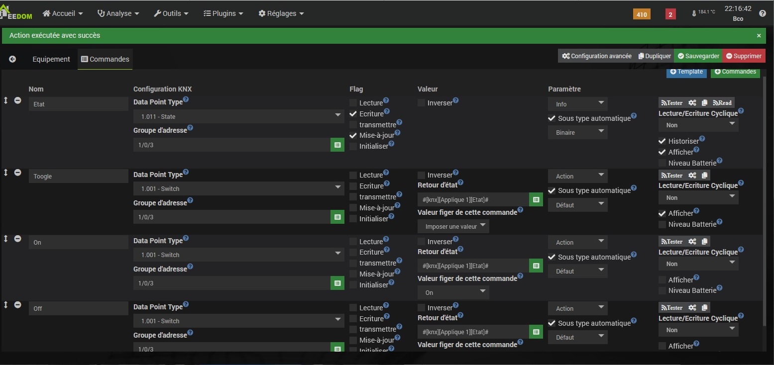

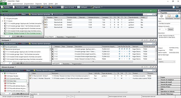

ton jeedom est configurer avec des gad a 2 niveau
Et visiblement ETS en 3 niveau
Donc ca ne peut pas marcher
Super, exact, c’était bien ça. Le retour d’état fonctionne maintenant.
C’est vrai que je trouvais les adresses de destination bizarres, mais toutes les commandes on / off fonctionnaient.
Encore merci
Dans le cas d’une emission l’encodage du niveau n’a pas d’importance, car on encode le niveau et il est standard a toute les configuration.
Par contre dans le cas d’un retour d’etat jeedom enregistre les versions decodé et donc elle ne corresponde pas
