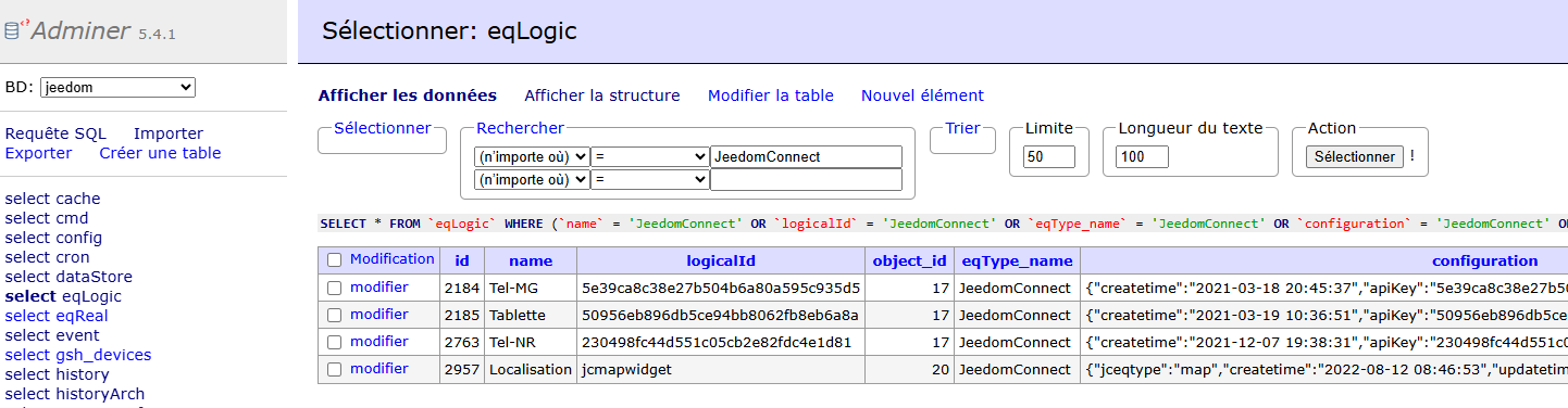

tous les equipements fonctionne sans soucis, pour info en BdD je vois :
