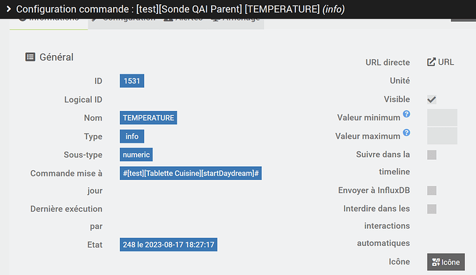

J’ai un soucis avec des commandes info dans le plugin MyModbus.
Certaines valeurs d’infos d’une sonde de qualité de l’air se mettent correctement à jour, et d’autre se mettent rarement à jour. J’ai essayé de creuser et j’ai trouvé une information curieuse.
Par exemple, cette valeur , il y a commande mise à jour qui renvoi vers une autre commande n’ayant rien à voir (je n’ai rien rentré à ce niveau par moi -même)

Normalement, le champs « commande mise à jour » n’est rempli que pour des commandes action, ça représente la commande info liée.
Il faudrait recréer la commande info et vérifier si ce champs est bien vide sur une commande qui vient d’être créée.
@Bebel27 saura sans doute mieux vous aiguiller sur la version stable, moi j’ai redéveloppé tout le plugin et cette version est en bêta.
Si vous avez des notions en SQL, vous pouvez modifier le champs value des commandes concernées…
