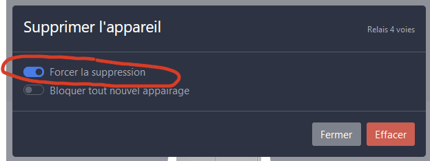

Juste pour être sûr, la suppression des modules incriminés avant leur ré-inclusion se fait bien en mode ‹ forcé › dans l’interface z2m ?
Oui c’est comme ça que j’ai fait pour la prise concernée.
Mais de toutes façons, même les modules que je n’ai pas supprimé et qui fonctionnaient bien auparavant ne répondent plus, et je ne les ai pas supprimé puis réinclus car je pense qu’il va se passer la même chose (à nouveau pas possible de les inclure).

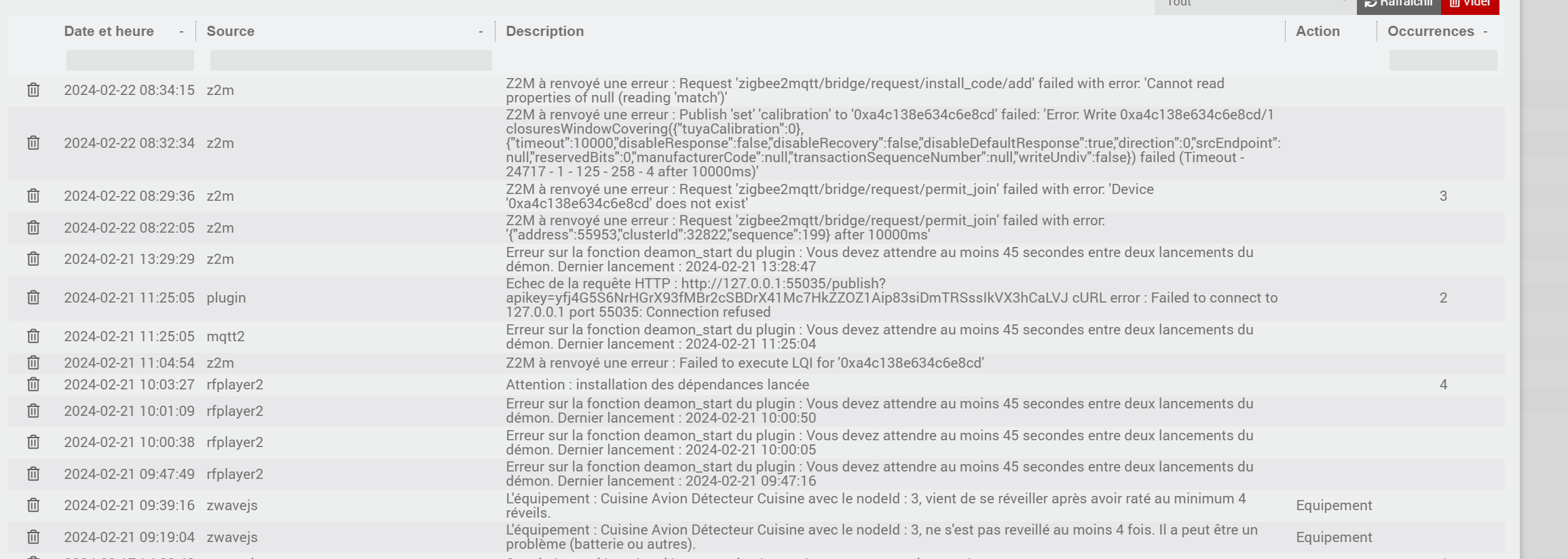

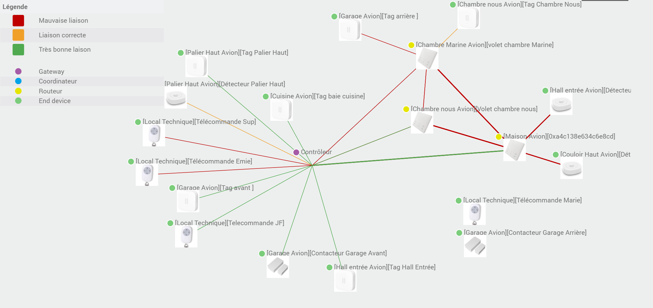

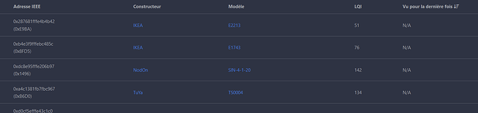

le schema du réseau Z2M donne :
J’ai une box Luna (4.3.22), jeezigbee (1.35.3), dépendances refaites x fois, analyse santé OK,

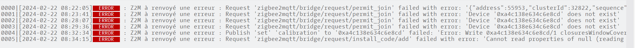

l’inclusion sur l’équipement donne
L’inclusion totale a fini par fonctionner
Lien de cause à effet avec la nouvelle version Z2M ?

j’ai fini par cibler l’origine du pb. Le pb ne venait pas des interrupteurs Loratap, ni de la mise à jour du plugin mais de la distance entre les interrupteurs et la box Luna. Ils sont tous à environ 8/9 mètres de la box.
M’étant mis en tête que l’un des 3 installés étaient défectueux, j’en ai récupéré un neuf pour trouver lequel… A chaque fois que j’en remplaçais un par le nouveau, j’en perdais un autre… pas tjs le même.
J’ai alors pensé que j’avais atteint un nombre max de détecteurs zigbee paramétré qque part… mais non.
J’ai reçu hier mon nouveau câble d’alim pour remplacer celui fournit (trop court) et qui m’empêchait de la mettre ou je le voulais. Et la miracle !!! Le simple fait d’avoir déplacer la box d’un mètre a déclenché automatiquement la fermeture de mes volets ! Et depuis, hier soir et ce matin donc, ils se sont déclenchés automatiquement comme prévu.
Conclusion :
  • Avec 3 interrupteurs ou plus : à 8/9 mètres la box reçoit les infos des interrupteurs (retour d’état en direct) mais les interrupteurs ne reçoivent pas les infos de la box.
  • Avec 2 interrupteurs max : à 8/9 mètres tout fonctionne correctement.
J’ai recommencé plusieurs fois ces tests, en déplaçant la box ou pas, pour m’en assurer.
