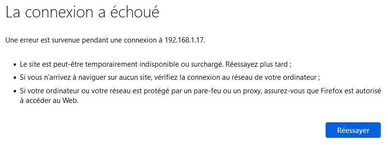

Mais toujours pas d’accès à jeedom en http
Tu as quoi comme erreur dans le navigateur ?
Dans les fichiers /var/log/apache2 ?
Dans le fichier /var/www/html/log/http.error ?
Dans le navigateur (firefox) :
