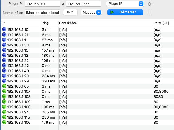

Tu devrais peut-être installer Angry Ip scanner et scanner toute la plage de 192.168.0.0 à 192.168.1.255
pour avoir une idée globale de ce qui se passe en dehors de la livebox

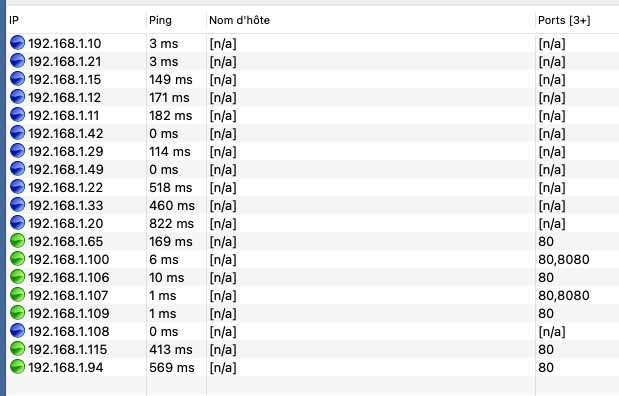

bonjour,
dernierement j’ai juste ajouté des ip fixes sur des cameras. toutes en 192.168.>100
j’ai une baie tenda ou tout est branché en filaire sur mon installation.

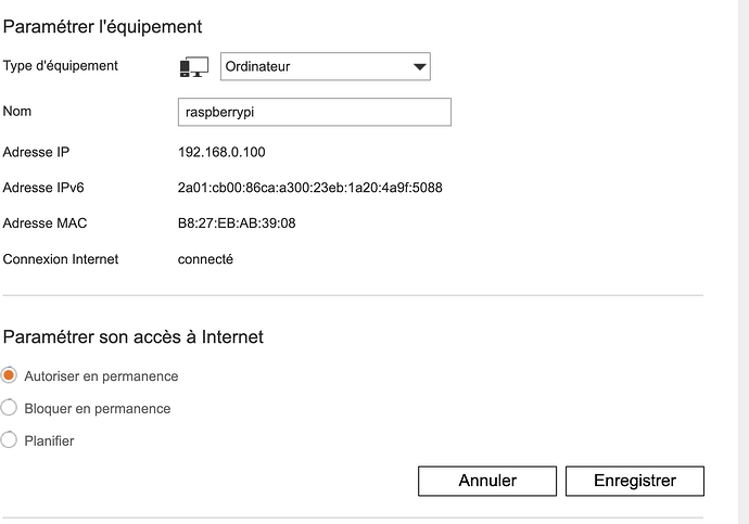

voici les IP via angry scanner et une copie d’ecran de ce mon interface livebox voit.

Tu as bien mis dans Angry ip
car là il ne voit pas ton rasp
oui oui. je ne comprends pas. c’est pour ca que j’ai mis la copie d’ecran du logiciel de gestion livebox.
Capture d’écran 2025-03-28 à 11.19.13
L’ensemble de votre réseau semble en 192.168.1.xx alors pourquoi vouloir réserver une ip en 192.168.0.xx pour votre raspberry ? :thinking:
Et surtout, pourquoi le Rpi en DHCP et pas en IP fixe ?
Non justement, bien qu’il ai mis son rasp en 192.168.1.70 il le retrouve en 192.168.0.100
Soit il bascule en wifi sans qu’il ne le sache, soit il se connecte sur un autre dhcp que sa box.
Je n’ai pas de livebox donc je ne connais pas l’interface mais si cette dernière délivre des ip en 192.168.1.xx je vois pas comment elle peu voir une ip en 192.168.0.xx

Vérifier aussi si la macadress B8:27:EB:AB:39:08 est celle de l’eth ou celle de la carte wifi.
