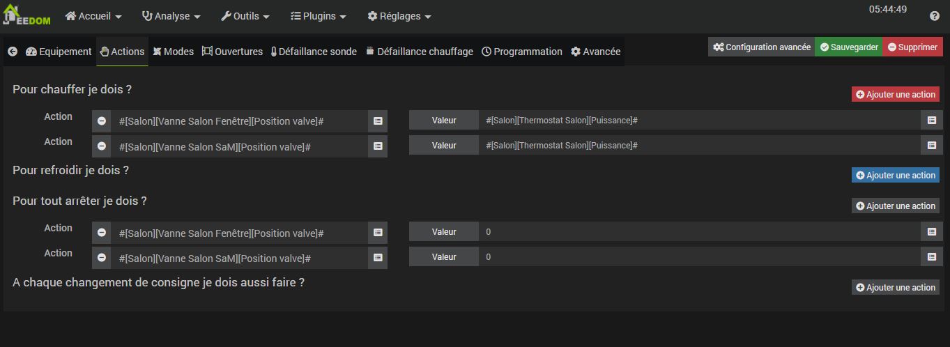

  • Installation : chauffage central (chaudière à gaz) qui alimente en eau chaude des radiateurs dans chaque pièce. Dans chaque pièce, une sonde xaiomi de t° et hygrométrie. Sur chaque radiateur, une vanne spirit en Manuel (je contrôle le % d’ouverture de chaque vanne). Pour chaque pièce, j’ai créé un thermostat, en temporel, encore en auto-apprentissage. A chaque changement de puissance (entre 0 et 99%), j’envoie la puissance aux vannes par un scénario provoqué, % ouverture vanne = % puissance du thermostat concerné. Un scénario vérifie les demandes en puissance pour commander l’allumage de la chaudière.

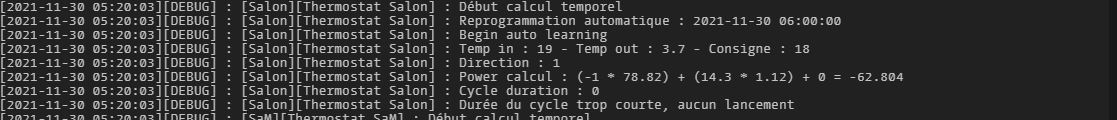

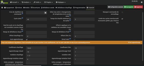

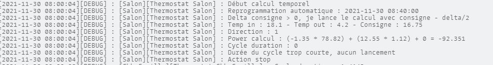

Mon souci : sur le thermostat temporel du salon (qui contrôle 2 vannes) avec cycle de 40 minutes, le calcul cyclique de puissance indique dans les logs une puissance >100%, alors, un état actif sur les 40 minutes du prochain cycle, mais une puissance de 0%.
Ceci s’est produit lors d’un changement de consigne (18°c → 20.5°c) demandé par l’agenda.

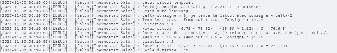

Ci-dessous :

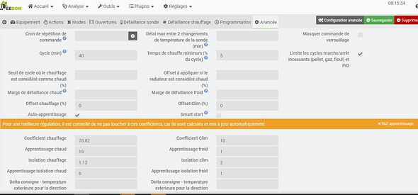

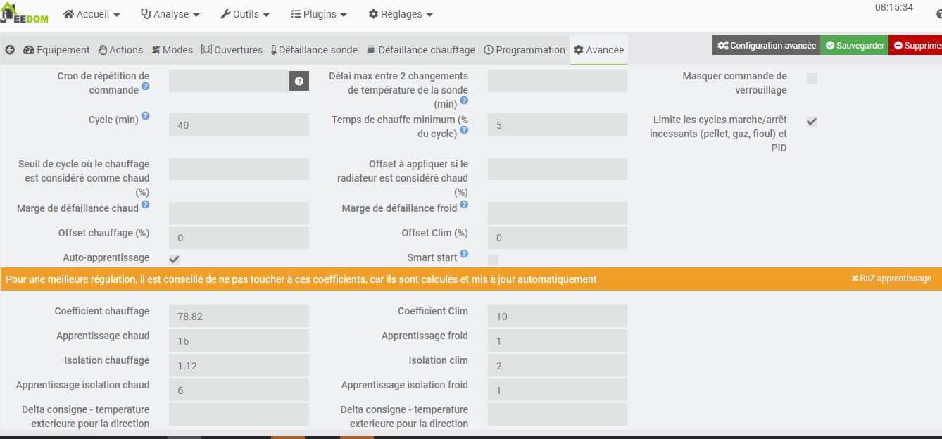

Depuis ces 5h30, la température chute car les vannes restent fermées, le thermostat est toujours en actif alors que la puissance reste à 0%.
Ci-dessous :
Je suis très content de mon installation, mais, là, je bute. Je ne comprends pas que le thermostat soit actif 100% du cycle mais que la puissance indiquée soit de 0%, elle devrait être de 100% (ou 99%, car son intervalle de valeurs possible est [0…99]).

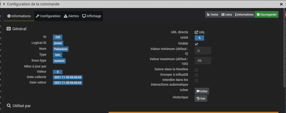

Ne cherchez plus, j’ai trouvé le souci!
:slight_smile:
J’avais bridé la valeur de puissance entre 0 et 99%, et le comportement observé est que, quand la puissance calculée valait 100%, elle était ramenée à 0%.
La durée de chauffe sur le cycle étant basée sur la puissance calculée (100% dans ce cas), la durée de chauffe correspondant bien à la durée du cycle, alors que le puissance en sortie du thermostat (et affichée sur la tuile) était bien de 0%.
Il me reste à vérifier qu’une commande d’ouverture de mes vannes à 100% est correctement prise en compte.
