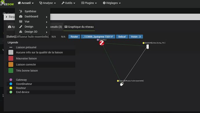

je viens d acheter des prises Zigbee NOUS A1Z mais comment dois je procéder pour effectuer un maillage Zigbee car malgré l appairage d une prise a 5 mètres du zlinky ; la qualité de signal n a pas changé d un iota…?
Un bon maillage peut prendre plusieurs heures/jours…
Patience :wink:
Tres bien; merci pour ton retour
Je n ai donc rien a faire de particulier !
Ces prises ne prennent pas beaucoup d espace; je vais essayer d en installer afin de mesurer ma machine a laver et sèche linge est donc amélioré le maillage
Es ce normal alors que ma prise Zigbee qui est la plus proche de mon Zlinky a une liaison grise (aucune infos sur la qualité de liaison ) avec celui ci?
