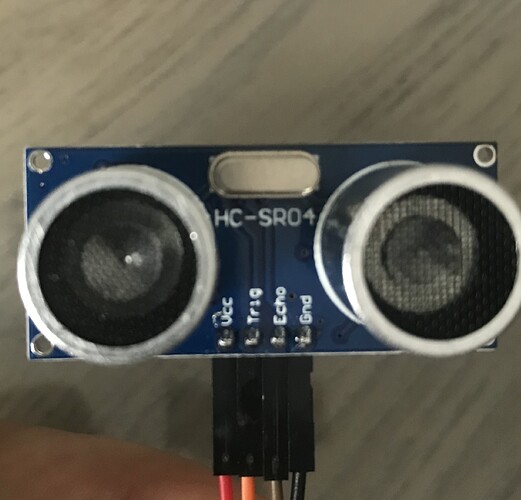

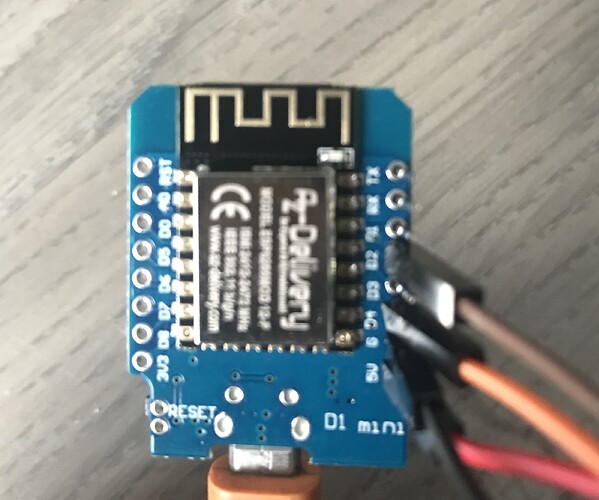

Bonjour, j’ai bien réussi à flasher mon ESP8266 mini D1 mais j’ai des soucis pour l’associer avec le HC-SR104
Voici mes branchements:
ESP8266
HC-SR04
ESP8266 5V - sur Vcc HC-SR04
ESP8266 G sur GND HC-SR04
ESP8266 D4 sur Trig HC -SR04
ESP8266 D2 sur Echo HC-SR04

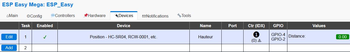

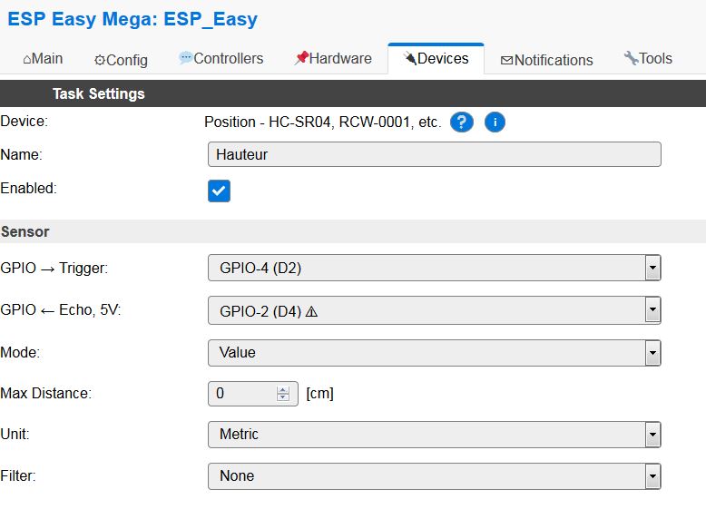

Config sur ESP EASY:
Pouvez-vous me dire ou çà cloche?

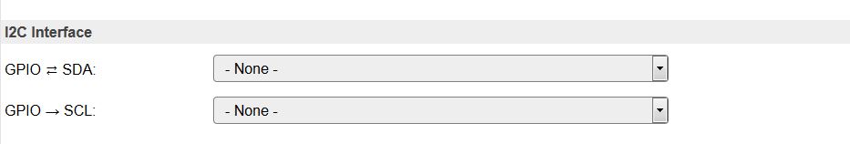

Je ne connais pas easy esp mais je vois que tu a renseigner un interface i2c hors ce capteur ne fonctionne pas en i2c …

l’i2c ne fonctionne pas sur ce principe …
Regarde ta version du flash. Moi quand j’ai eule Même problème j’ai flashé avec une version 2020.
Ton cablage n’est pas bon
Voici le miens.

J’ai changé mon branchement et refais la config comme tu me le proposes, mais rien ne change.

PS: sur l2c interface tu as donc :
merci
Merci, j’ai désactivé l2c mais je n’ai pas de changement.
Il vaut mieux utiliser d’autres pins. D4 est « pulled-up », ça peut poser des soucis (d’où le point d’exclamation à côté). Il vaut mieux préférer D1/D2/D5/D6/D7 : Best pins to use on ESP8266.
Si le capteur le supporte, il vaut mieux aussi l’alimenter en 3.3V afin de ne pas avoir des niveaux de tension différents pour les signaux. Là trigger va être envoyé en 3.3V, et echo être reçu en 5V, pas idéal même si souvent ça fonctionne : l’esp8266 est fait pour fonctionner en 3.3V même si il est « tolérant » au 5V.
J’ai re flashé ce jour avec une version 2020, et tout fonctionne parfaitement.
