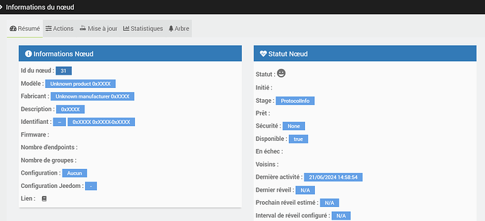

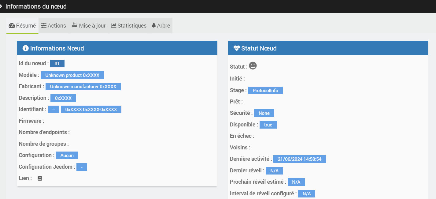

Pour le window sensor, je l’ai réveillé plusieurs fois, je l’ai aussi exclus puis ré inclus, cela n’a rien changé…
Sa copie d’écran:

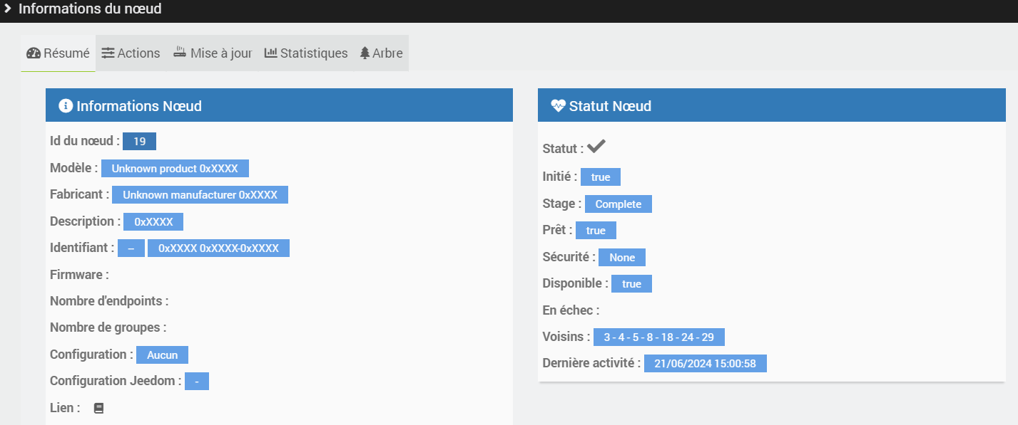

Pour le FGR, je viens de l’interviewer, cela n’a rien changé. Cela peut-il venir du mode sécurisé d’inclusion? (je ne sais pas s’ils sont inclus comme cela mais dans le doute. j’ai pourtant modifié la clé comme indiqué dans la doc).
Voilà sa copie d’écran:
Pour le module sur pile l’interview n’est pas complétée. Sois tu es trop loin du contrôleur sois tu ne l’as pas réveillé correctement.
Pour le FGR223 l’interview est complète. Il n’est pas inclu en sécurisé. Très bizarre. Tu as synchronisé avec Jeedom ?

Du coup je repars de là: que te faut-il exactement? (je suis dans ZwaveJS UI)
Allez ça avance, exclusion-réinclusion du module, ça a marché pour le volet numéro 1 !!!
Il me reste un second volet, mes détecteurs de fumées et le détecteur d’ouverture de porte !
EDIT : Le détecteur d’ouverture de porte ne veut pas, malgré exclusion/réinclusion et réinterview :frowning:
J’ai tenté la manip deux fois mais rien n’y fait…
J’ai le même soucis avec les détecteurs d’ouverture.
As tu trouvé une solution ?
Pour ma part, a force d’exclure, d’inclure, de reset, lorsque j’inclus un Fibaro FGDW-002, rien ne s’affiche, ça fait une inclusion fantôme.
