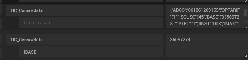

Je rencontre un souci avec le rafraichissement d’une valeur d’un Payload.
le json est les suivant:
{"ADCO":"061861209159","OPTARIF":"1","ISOUSC":"45","BASE":"035097242","PTEC":"1","IINST":"003","IMAX":"090","PAPP":"00750","HHPHC":"65","MOTDETAT":"000000"}
J’ai une commande mappée sur IINST => aucun souci, une sur PAPP => aucun souci.
Par contre celle sur BASE ne ce rafraichie pas automatiquement sans aucun raison apparente.
Je viens de teste la BETA, c’est pareil.
Peut-être est-ce dû à la longueur du nombre et une histoire d’arrondi?
En tout cas, si je clic sur le symbole rafraichir, la valeur s’actualise.
Pour me dépanner, comment faire pour forcer ce rafraichissement?

Hello @SWR,
Non ce n’est pas un PB de QoS si les autres commandes pour ce payload marchent bien.
Hello @davcail31,
Il me faudrait plus de logs que ça, par exemple, ta page santé, les logs en débug lors du problème et la configuration complète de la commande.
(Une idée comme ça, ça pourrait être la borne max de ta commande info qui est trop basse.)
