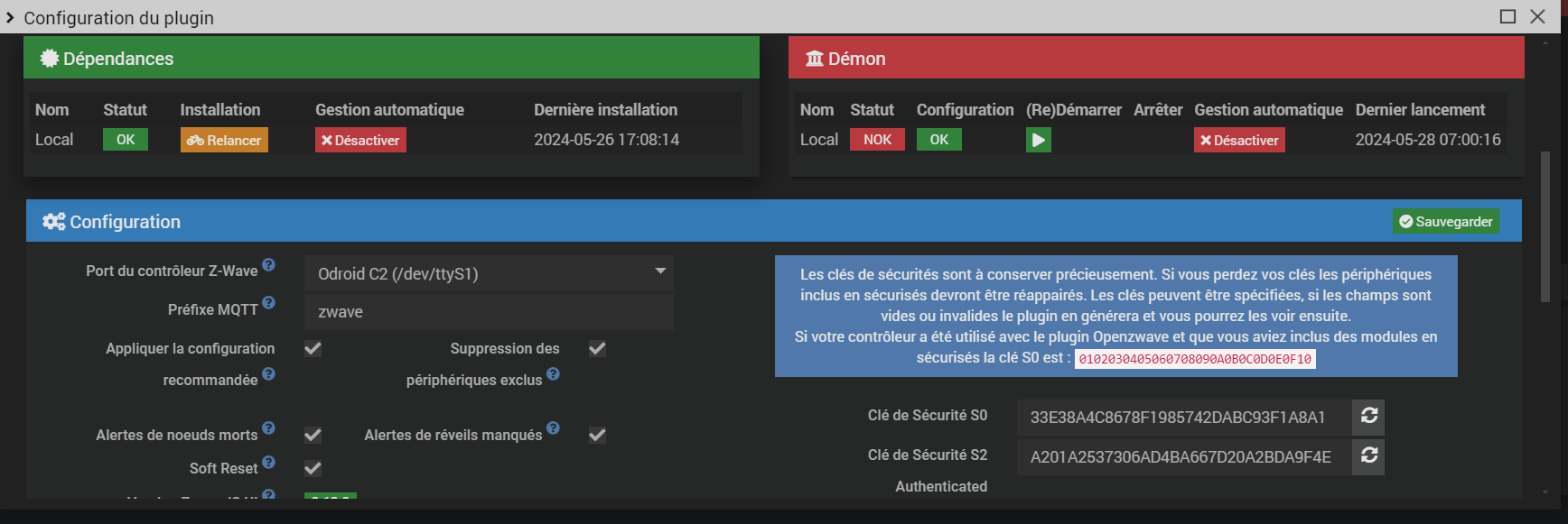

Souci de démon depuis mise a jour de z-wave js
Depuis la mise a jour du plugin, impossible de redémarrer le démon.
(MQTT a bien été relancé).
Merci d’avance,
Log zwavejsd
0735|error Couldn't find a package.json file in "/var/www/html/plugins/zwavejs/resources/zwave-js-ui"
0736|info Visit https://yarnpkg.com/en/docs/cli/run for documentation about this command.
0737|yarn run v1.22.22
0738|error Couldn't find a package.json file in "/var/www/html/plugins/zwavejs/resources/zwave-js-ui"
0739|info Visit https://yarnpkg.com/en/docs/cli/run for documentation about this command.
0740|yarn run v1.22.22
0741|error Couldn't find a package.json file in "/var/www/html/plugins/zwavejs/resources/zwave-js-ui"
0742|info Visit https://yarnpkg.com/en/docs/cli/run for documentation about this command.
0743|yarn run v1.22.22
0744|error Couldn't find a package.json file in "/var/www/html/plugins/zwavejs/resources/zwave-js-ui"
0745|info Visit https://yarnpkg.com/en/docs/cli/run for documentation about this command.
0746|yarn run v1.22.22
0747|error Couldn't find a package.json file in "/var/www/html/plugins/zwavejs/resources/zwave-js-ui"
0748|info Visit https://yarnpkg.com/en/docs/cli/run for documentation about this command.

Informations Jeedom Luna
Core : 4.4.6 (V4-stable)
DNS Jeedom Luna : oui
Plugin : Z-Wave JS
Version : 2024-05-21 01:03:16 (stable)
Statut Démon : Stoppé - (2024-05-28 07:00:16)
Même problème sur smart
J’ai tenté une restauration mais impossible de redémarrer.
J’ai lu des propositions de dépannage mais sans explications détaillées.
Mon niveau de compétences étant « papy bricolo » si quelqu’un pouvait proposer une solution détaillée pour résoudre ce problème il en serait bénît :innocent:

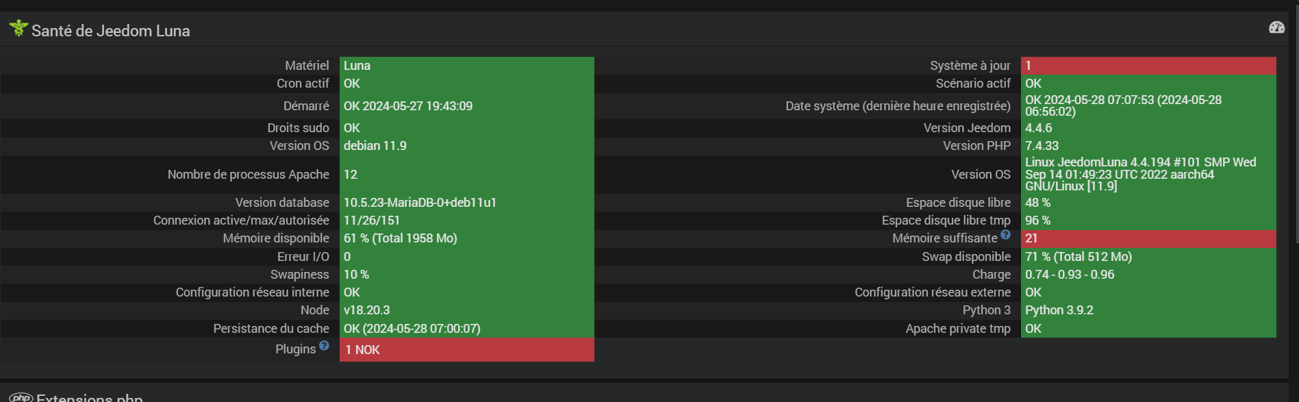

Bon @Rejo007 j’y suis arrivé çà remarche
J’ai fait plein de trucs et touché a des boutons pi ça remarche :clap:
Redémarrage JEEDOM
configuration–> OS/DB -->Administration syst–>install nodeJS
Configuration–>OS/DB–>Verification générale
Redémarrage des dependances Zwave JS
redémarrage demon MQTT Man
Attendre 5 mn relancer attendre 5 mn relancer
redemarrage demon ZwaveJS
attendre 10 mn
bin çà marche
Bon courage
Merci,
J’ai restauré une sauvegarde d’avant mise a jour.
Tout est ok aussi.
Belle journée,
