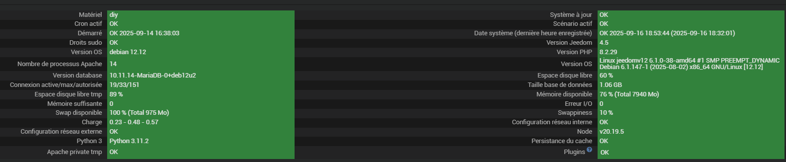

J’avais pas vu le message (fenêtre restée ouverte). Alors j’arrive à me loguer mais jeedomconnect est vide:
rien à afficher ici :(
