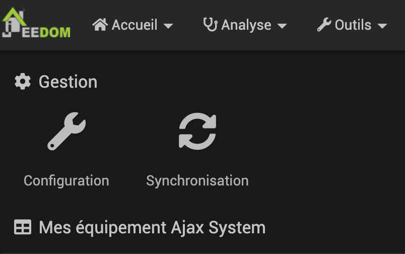

pour aider Loic à comprendre, tu peux activer le mode debug du log ajax et lancer une synchronisation des équipements histoire de voir (c’est une fonction disponible ici :
