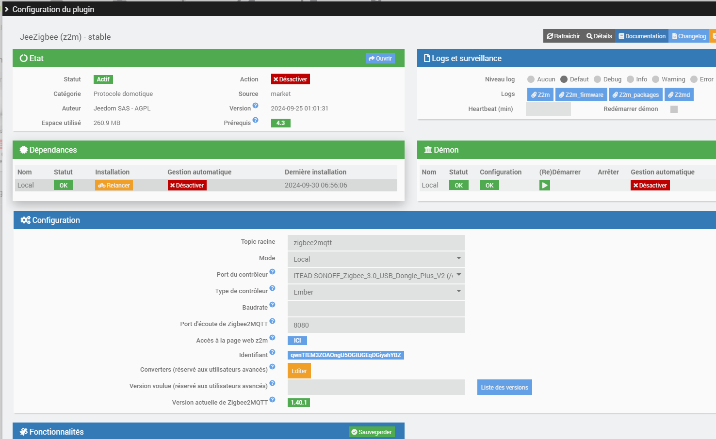

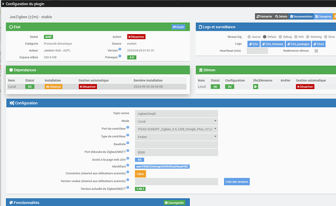

La page configuration du plugin ?
Ils sont pourtant compatibles :
Mais à priori avec un certain firwmare.
Peut-être commencer par vérifier ce point.
Oui , page de sante Jeedom ?
conf Plugin

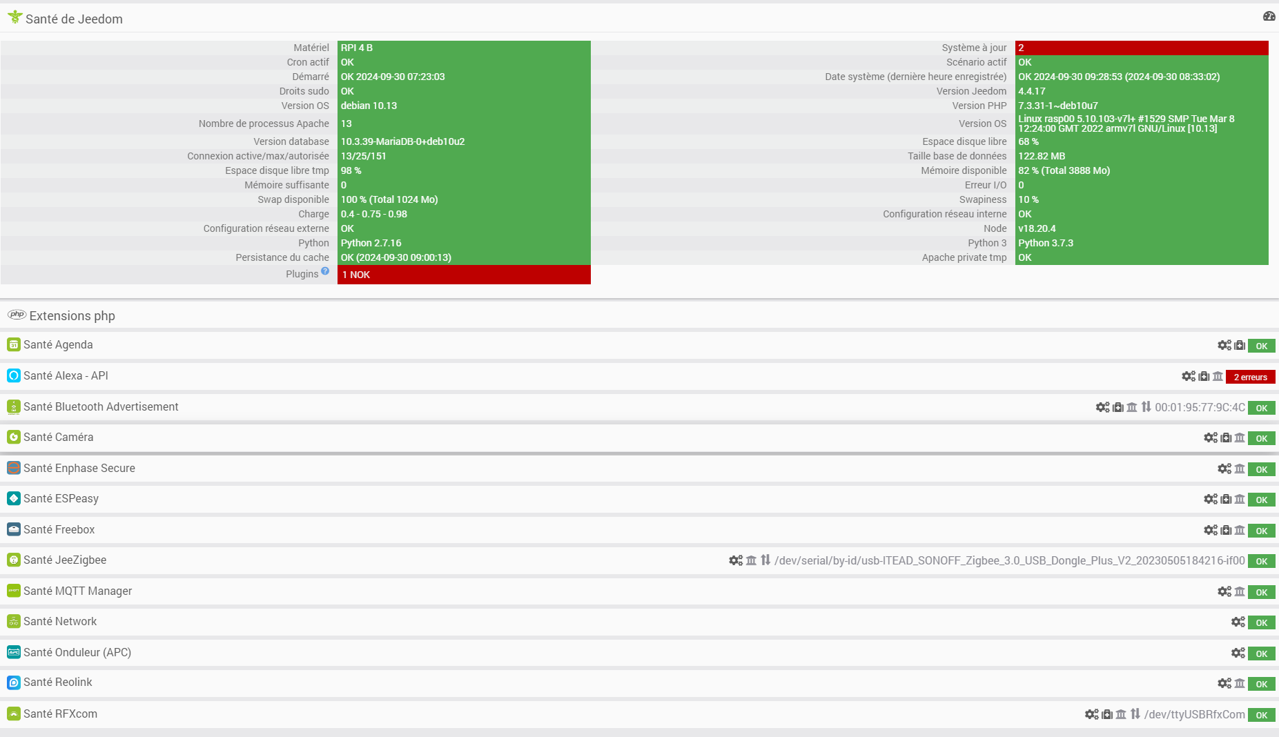

Voici la page sante :
Ah non ce n’est pas la page santé.
moi je n’ai aucun doute que cette intervention était parfaitement inutile et désobligeante.
la page santé permet d’avoir également toutes les infos de versions utiles, oui elle est nécessaire à chaque demande

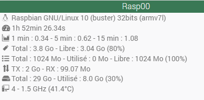

debian 10
ou on la trouve ?
Oui je doute que Debian 11 corrige ce pb …
suffit de lire les réponses
Si vous êtes si sur de vous du diagnotic alors pourquoi demander de l’aide ?
la voila :
Je ne suis pas sur de moi , mais pouvez me confimer quen debian11 ca va fonctionner ?
Comment pourrait-on ?
Par contre debian 10 n’est plus supporté.
Debian 10 en 32bits sur un raspi 4B…

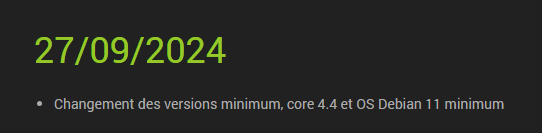

La dernière version du plugin demande jedoom 4.4 et debian 11
Je vous laisse deviner
