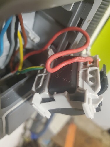

voici la photo :
en haut l’alim en rouge, en bas le fil terre qui est une alim retourne au tableau et est branchée à la lampe, l’inter coupe la phase donc.
Comment brancher le micromodule sachant que je ne peux pas brancher l’inter vu qu’il coupe la phase ?
Merci.
Sur les docs des interrupteurs à témoin tu as généralement la capacité à alimenter le témoin. En fonction de l’interrupteur tu devrais pouvoir faire une dérivation de la phase et du neutre avant le micromodule pour alimenter le témoin. De plus en plus la dérivation pour le témoin est faite dans la mécanique de l’interrupteur donc tu ne pourras pas alimenter directement le témoin, mais sur les vieux interrupteurs ça devrait pouvoir se faire.
