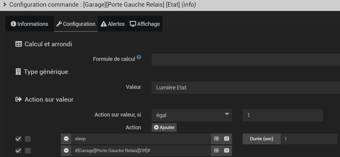

Je dois commander une porte de garage de façon impulsionnelle (On > Off), pour cela j’utilise un module Sonoff ZBMINI mais par moment, lors de la commande On, le module repasse bien à Off puis recommence son cycle On > Off (ce qui sera compliqué pour la gestion de la porte :face_with_head_bandage:)
Voici le détail de la configuration minimaliste (action sur valeur)

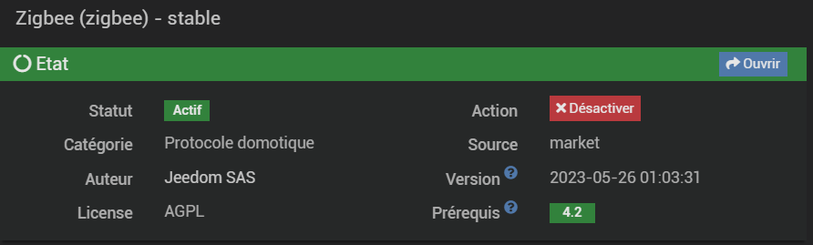

Version : 4.3.19
Source : default
Branche : V4-stable
Système : Luna
Quand on analyse le log, on aperçois bien l’état du module qui repasse à 1 mais d’où viens cet ordre ?
[2023-11-27 21:12:26]INFO : Exécution de la commande [Garage][Porte Gauche Relais][On] avec les paramètres {"user_login":"Jeff","user_id":"2"}
[2023-11-27 21:12:27]INFO : Evènement sur la commande [Garage][Porte Gauche Relais][Etat] valeur : 1
[2023-11-27 21:12:28]INFO : Exécution de la commande [Garage][Porte Gauche Relais][Off] avec les paramètres {"background":"0","source":"[Garage][Porte Gauche Relais][Etat]"}
[2023-11-27 21:12:29]INFO : Evènement sur la commande [Garage][Porte Gauche Relais][Etat] valeur : 0
[2023-11-27 21:12:29]INFO : Exécution de la commande [Garage][Porte Gauche Relais][On] avec les paramètres {"user_login":"Jeff","user_id":"2"}
[2023-11-27 21:12:29]INFO : Evènement sur la commande [Garage][Porte Gauche Relais][Etat] valeur : 1
[2023-11-27 21:12:31]INFO : Exécution de la commande [Garage][Porte Gauche Relais][Off] avec les paramètres {"background":"0","source":"[Garage][Porte Gauche Relais][Etat]"}
[2023-11-27 21:12:31]INFO : Evènement sur la commande [Garage][Porte Gauche Relais][Etat] valeur : 0
[2023-11-27 21:12:32]INFO : Evènement sur la commande [Garage][Porte Gauche Relais][Etat] valeur : 1
[2023-11-27 21:12:33]INFO : Exécution de la commande [Garage][Porte Gauche Relais][Off] avec les paramètres {"background":"0","source":"[Garage][Porte Gauche Relais][Etat]"}
[2023-11-27 21:12:33]INFO : Evènement sur la commande [Garage][Porte Gauche Relais][Etat] valeur : 0
