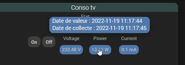

Si le sonoffest à 1, si la puissance change, elle affiche toujours la même valeur, pourtant la mise à jour a bien lieu:(date de collecte ebleu ci-dessous)
C’est bien de la puissance en W dont je parle (idem pour l’intensité et la tension).
