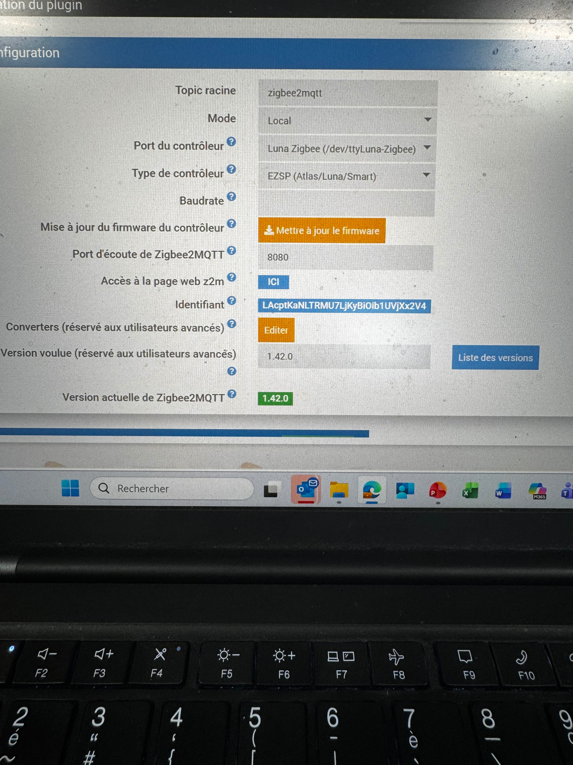

Je rencontre un problème avec une SONOFF Hydro ONE Lite (référence SWV-ZNE) sur une Jeedom Luna.
Configuration
  • Jeedom Luna avec contrôleur Zigbee intégré (EZSP)
  • Jeedom Core : 4.5.3
  • Plugin JeeZigbee : 01.01.55 (2026-04-13)
  • Zigbee2MQTT intégré : 1.42.0
  • Mode : Local

Je crois bien que le problème est là!
Actuellement z2m est en 2.12.1 !!
Laissez vide le champ de version z2m et relancer l’instal des dépendances.
Luna avec contrôleur intégré pas mis à jour donc pas sûr que ça fonctionne avec les dernières versions de Zigbee2MQTT
Merci pour ton aide.
J’utilise une Jeedom Luna avec contrôleur Zigbee intégré (EZSP). Si je laisse le champ vide et relance les dépendances, quelle version de Zigbee2MQTT sera installée ? Est-ce une manipulation sans risque pour le contrôleur intégré de la Luna ?
Quand vous dites « laisser vide le champ Version voulue et relancer les dépendances », confirmez-vous qu’il ne faut pas utiliser le bouton « Mettre à jour le firmware du contrôleur » et qu’il s’agit uniquement de réinstaller Zigbee2MQTT ?
Vous allez essayer de mettre à jour le firmware du contrôleur interne avec une chance sur 2 que ça plante. Dans ce cas vous achèterez une clé externe pour 20 ou 30 € et tout fonctionnera parfaitement
La mise à jour de z2M en relançant les dependances n’affectera pas le contrôleur et vous pourrez revenir en arrière si besoin

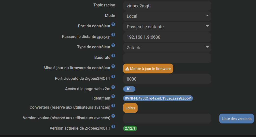

J’utilise zigbee2mqtt sur une vm (un lxc sous proxmox) et j’utilise le plugin Jmqtt sous jeedom (j’ai rajouté les commandes GET comme indiqué sur le site z2M pour envoyer : On/Off etc..)

Vous avez 1.42.0 dans le champ pour la version voulue de z2z? Ou bien le champs est vide et la version 1.42.0 est la dernière supportée par le contrôleur.
Après, le risque 0 n’existe pas.
Il y a toujours eu 1.42.0 pour la version voulue?
Si vous laissez ce champ vide et que vous réinstallez les dépendances, vous passerez en 2.12.1.
Sans toucher le firmware du contrôleur.
Si cela ne marche pas, vous pouvez redescendre les versions en espérant atteindre une qui marche à la fois avec le contrôleur et avec le nouveau matériel.
Au pire, vous revenez en 1.42.0 et vous avez juste perdu du temps et pris un petit risque.

Manip réalisée le plugin est passée en 2.12.1. Toutes les commandes de la vanne sont remontées dans Jeedom. Reste que ma vanne est distante de 20m de ma box Luna et j’ai l’impression qu’à cette distance les commandes envoyées n’arrivent pas tout le temps
