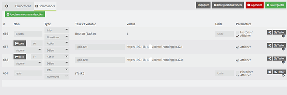

Je réussi à le flasher a creer les commandes du relais ON et OFF en gpio 12 , le bouton en gpio 0,mais je n’arrive pas à récupérer l’info d’etat du relais dans jeedom alors qu’il fonctionne dans la fenêtre d’interface web espeasy.

Pour les infos Bouton et switch, tu les as crée toi-même ou bien tu l’as fait par inclusion?
Si tu l’as fait en manuel, effaces ton équipement, cliques sur Inclusion et appuie sur le bouton du sonoff, il devrait créer l’équipement tout seul.

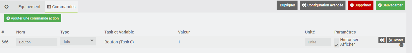

a l’inclusion l’item bouton se créé tout seul mais je créé les autres
Voici ce que j’ai après une nouvelle inclusion
Alors je crois que si tu le remets en inclusion et que tu rappuies sur le bouton, il va rajouter le switch.
Ensuite tu ajoutes le on et le off comme avant.
Et bien c’est bizarre j’ai x fois l’inclusion ou je n’avais pas le switch et j’ai laissé tombé pour l’apres midi et quand j’y suis revenu en fin d’après midi le switch était apparu tout seul sans aucune manip.
C’est donc résolu mais je ne sais pas pourquoi…
