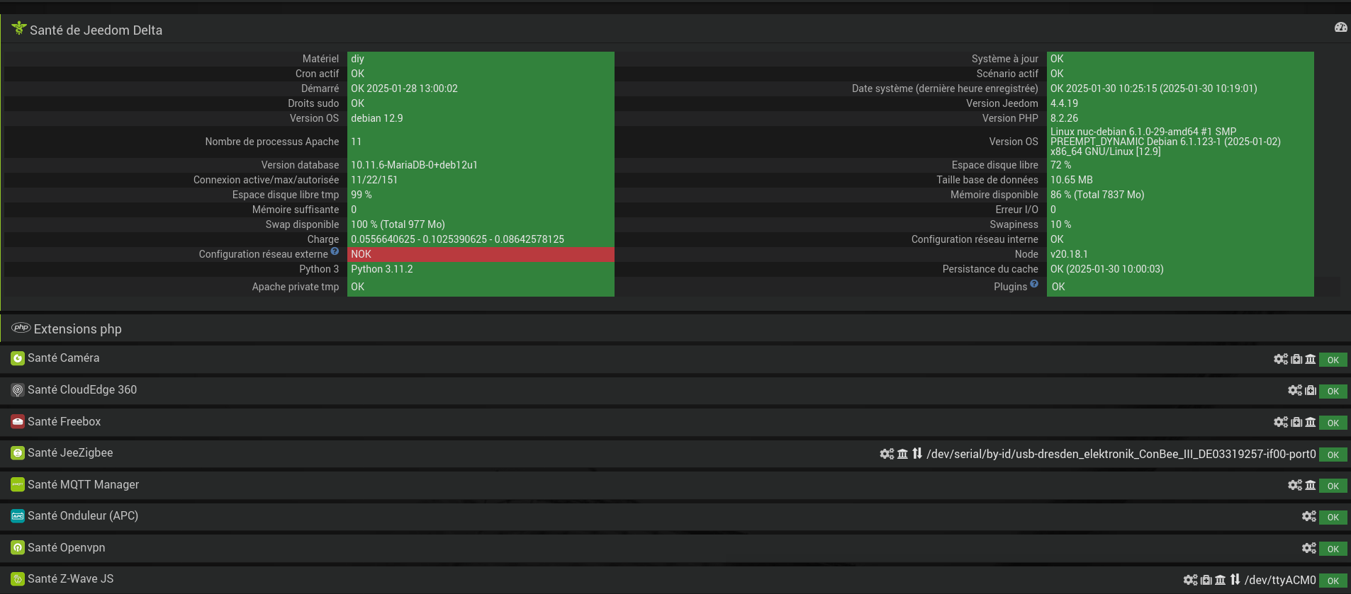

J’ai vu . Je regarde la Configuration réseau externe. Merci.

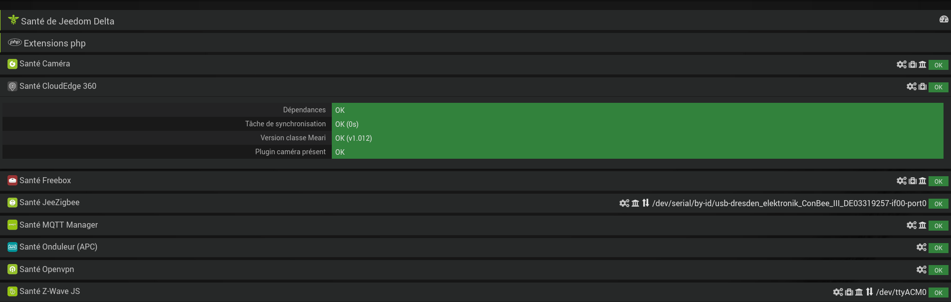

Tout semblait ok maintenant. J’ai relancé les dépendances… mais

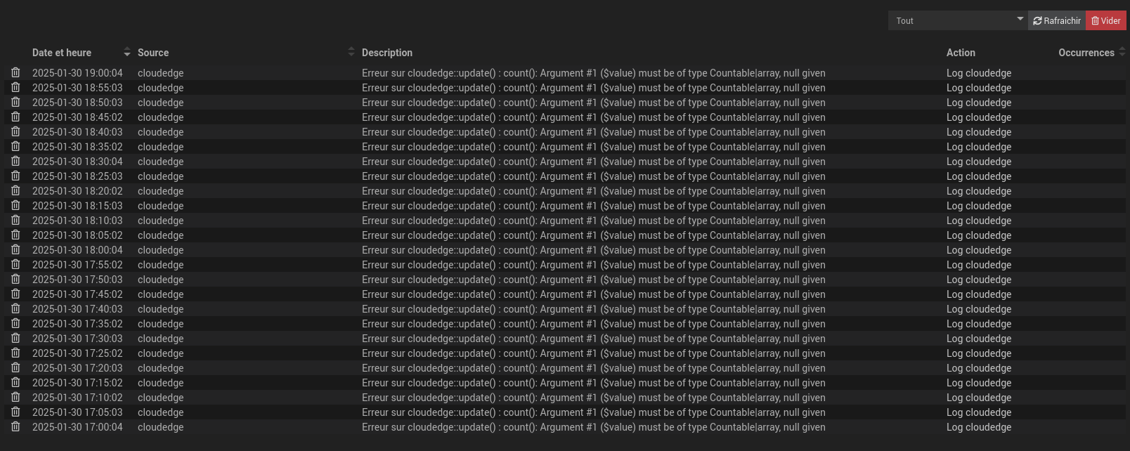

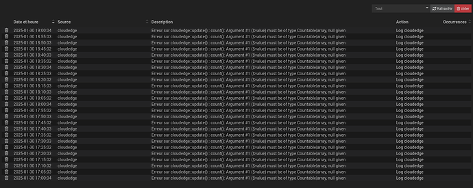

Toujours cette erreur et ça boucle sur les requêtes.
J’ai poussé une correction pour ça hier
ça n’a rien changé.

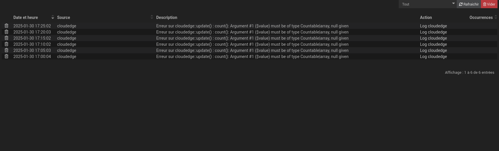

0051|[2025-01-30 13:35:02] ERROR  : Erreur sur cloudedge::update() : count(): Argument #1 ($value) must be of type Countable|array, null given

1 :
2:
3 et 4 :
Dommage, pas de 5, donc je ne vois pas le résultat de l’update. (intervalle de 5min)
peux-tu m’envoyer le log de l’update ?

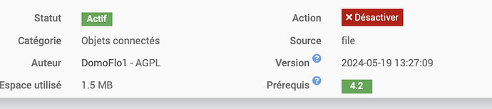

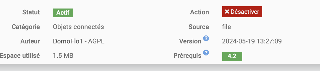

J’ai corrigé ça dans la dernière màj, normalement. Tu me dire sur quelle version du plugin tu es ?
Version
2025-01-30 15:48:33
le log de l’update est vide.
Fournis-le quand même stp, que ça puisse me donner une piste.
Sinon c’est la :crystal_ball:
pour l’update je ne peux pas envoyer un fichier de 0 octets
Je te parle des logs commençant par DEBUG : update
C’est la fonction qui va mettre à jour/créer les commandes…
Les log en debug ne sont pas vides, impossible.
0587|[2025-01-30 19:00:04] DEBUG  : update : début*/5 * * * *
0588|[2025-01-30 19:00:04] DEBUG  : refresh : début
0589|[2025-01-30 19:00:04] DEBUG  : getDeviceConfigGet : début
0590|[2025-01-30 19:00:04] DEBUG  : request : début ["https:\/\/openapi-euce.mearicloud.com\/openapi\/device\/config?accessid=mearicloud&expires=1738260064&signature=yaIRNRKsH2QJEIpyxlxrlVzGO1w%3D&action=get&deviceid=ac1b7fc561be44ea&target=server&params=eyJjb2RlIjoxMDAwMDEsImFjdGlvbiI6ImdldCIsIm5hbWUiOiJpb3QifQ%3D%3D"]
0591|[2025-01-30 19:00:04] DEBUG  : request : debut headers ["accept:*\/*","content-type: application\/x-www-form-urlencoded","accept-encoding: gzip, deflate, br","user-agent: Meari\/5.5.3 (iPhone; iOS 17.5.1; Scale\/2.00)","accept-language:fr-FR;q=1"]
0592|[2025-01-30 19:00:04] DEBUG  : request : debut postdata null
0593|[2025-01-30 19:00:04] DEBUG  : request : debut multirequest
0594|[2025-01-30 19:00:04] ERROR  : Erreur sur cloudedge::update() : count(): Argument #1 ($value) must be of type Countable|array, null given
0595|[2025-01-30 19:01:02] DEBUG  : update : début*/5 * * * *
0596|[2025-01-30 19:01:02] DEBUG  : update : fin
0597|[2025-01-30 19:02:01] DEBUG  : update : début*/5 * * * *
0598|[2025-01-30 19:02:01] DEBUG  : update : fin
0599|[2025-01-30 19:03:02] DEBUG  : update : début*/5 * * * *
0600|[2025-01-30 19:03:02] DEBUG  : update : fin
0601|[2025-01-30 19:04:01] DEBUG  : update : début*/5 * * * *
0602|[2025-01-30 19:04:01] DEBUG  : update : fin
0603|[2025-01-30 19:05:02] DEBUG  : update : début*/5 * * * *
0604|[2025-01-30 19:05:02] DEBUG  : refresh : début
0605|[2025-01-30 19:05:02] DEBUG  : getDeviceConfigGet : début
0606|[2025-01-30 19:05:02] DEBUG  : request : début ["https:\/\/openapi-euce.mearicloud.com\/openapi\/device\/config?accessid=mearicloud&expires=1738260362&signature=fOCRLf0Z8QTiEM11FOn%2Fn4ThS7c%3D&action=get&deviceid=ac1b7fc561be44ea&target=server&params=eyJjb2RlIjoxMDAwMDEsImFjdGlvbiI6ImdldCIsIm5hbWUiOiJpb3QifQ%3D%3D"]
0607|[2025-01-30 19:05:02] DEBUG  : request : debut headers ["accept:*\/*","content-type: application\/x-www-form-urlencoded","accept-encoding: gzip, deflate, br","user-agent: Meari\/5.5.3 (iPhone; iOS 17.5.1; Scale\/2.00)","accept-language:fr-FR;q=1"]
0608|[2025-01-30 19:05:02] DEBUG  : request : debut postdata null
0609|[2025-01-30 19:05:02] DEBUG  : request : debut multirequest
0610|[2025-01-30 19:05:02] ERROR  : Erreur sur cloudedge::update() : count(): Argument #1 ($value) must be of type Countable|array, null given
