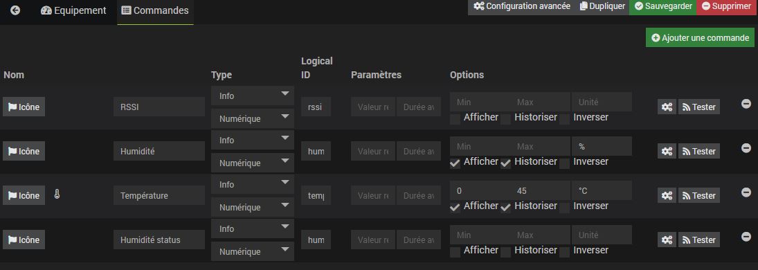

Enfin, la copie d’écran, avec les cases « Afficher » et « Historiser » que je n’ai jamais coché…
On est d’accord elle est possédée !?..

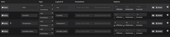

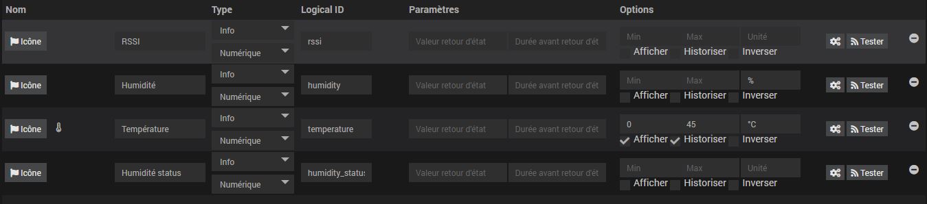

écarte (mettre en config écran plus large) ou copie la valeur pour que l’on voit le ID logical de ton humidité
Voila :
Et là on voit aussi que je viens de décocher les deux cases « Afficher » et « Historiser »
Tu n’as pas le problème avec RSSI et status humidité ?
Non, seulement l’humidité.
Dans le principe, si tu ne changes pas l’ID et que tu ne modifies pas les logical ID, que tu as bien sauvegardé et vérifier que absent sur « Dashboard » , il n’y a pas de raison que cela change …
