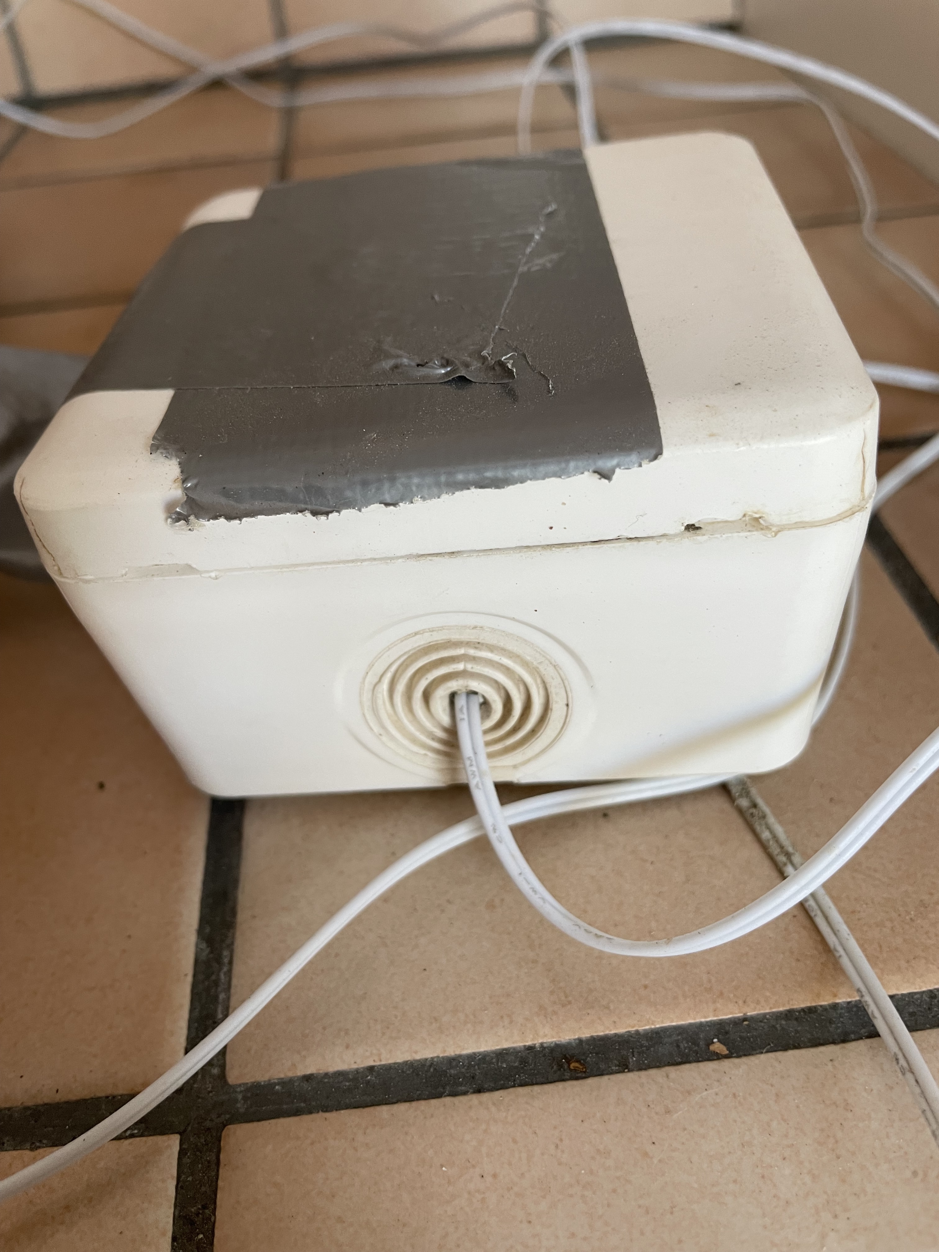

je n’ai pas souvent l’occasion d’apporter ma contribution à la communauté. L’experience de cette sonde sur un an pourra peut être aider certains dans leur choix.En juillet 2022 J ai fait l’acquisition de cette petite sonde ZIGBEE et je l’ai placée dans ma piscine. La sonde plongeant dans un skimmer et le boitier posé à proximité dans une boite de dérivation étanche. Je l’ai premièrement intégrée via le plugin ZIGBEE puis Z2M. Il n’y a jamais eu aucune difficulté. Remontée de données toutes les heures, jamais aucun changement de piles. Elle y a donc passé l’été 2022, puis l’hiver, puis un autre été. Là, elle vient de monter au paradis des sondes connectées. Elle est totalement désorientée, si je l’écoute, dans ma piscine il fait -15 degrés.

Car ma sonde est dans une boite hermétique scellée au silicone.
Après intégration de l’ampoule dans le reseau zigbee, la sonde restait accrochée a la clé et ne changeait pas. Je ne voulais pas redemarrer la sonde car bien scellée dans le silicone.
J’ai donc isolé la clé zigbee avec du papier alu pour qu’elle ne soit plus accessible. ceci a forcé la sonde a s’accrocher a l’ampoule.

ma sonde est dans une petite boîte comme ça….alors c est vrai, la première n a tenu qu’un an….
mais le temps de faire tes réglages, ne te prends pas trop la tête avec l étanchéité……
