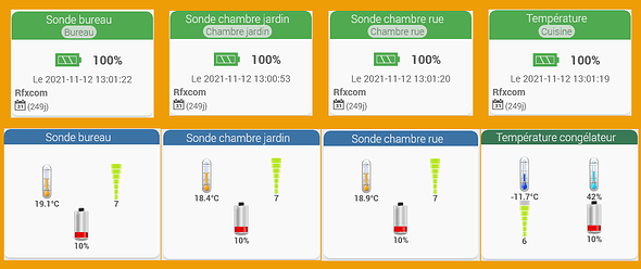

Je ne comprends pas pourquoi les niveaux de charge des batteries indiqués sur les tuiles du dashboard ne correspondent à ceux relevés dans ANALYSE/EQUIPEMENTS. Du coup, je ne sais pas quelle est la bonne information.
J’ai d’autres équipements en Zwave et je ne constate pas cette anomalie.
Quelqu’un a une idée ? Merci d’avance.
La valeur sur la tuile a été remontée qd ?
Car il me semblait que avec la nouvelle version du plugin linfo n’était plus remontee
La valeur sur la tuile a été remontée à 13:51.

Faut-il que je fasse la même chose pour retrouver la correspondance des infos ? Si j’ai bien compris, la bonne information est celle indiquée sur la tuile du dashboard.
